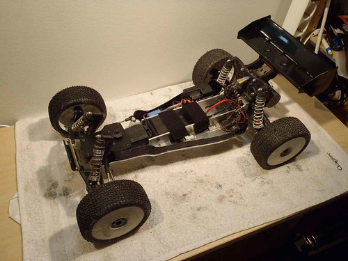

Laitetaans tännekin...
Slässistä se lähti ja tällä hetkellä suunnilleen tommonen:
Sähköinä Hobbywing EzRun 60A ja Castle CMS-4600, kulkua riittää 2s akuilla riittävästi.
Tein pohjan sopimaan Banditin koriin, tuli reilusti kapeampi kuin M8 kopalla.
Hello Kitty kuskina :smiley:
Jostain jos löytyisi vielä kapeammat eturenkaat olisi ajettavuus kohdallaan.

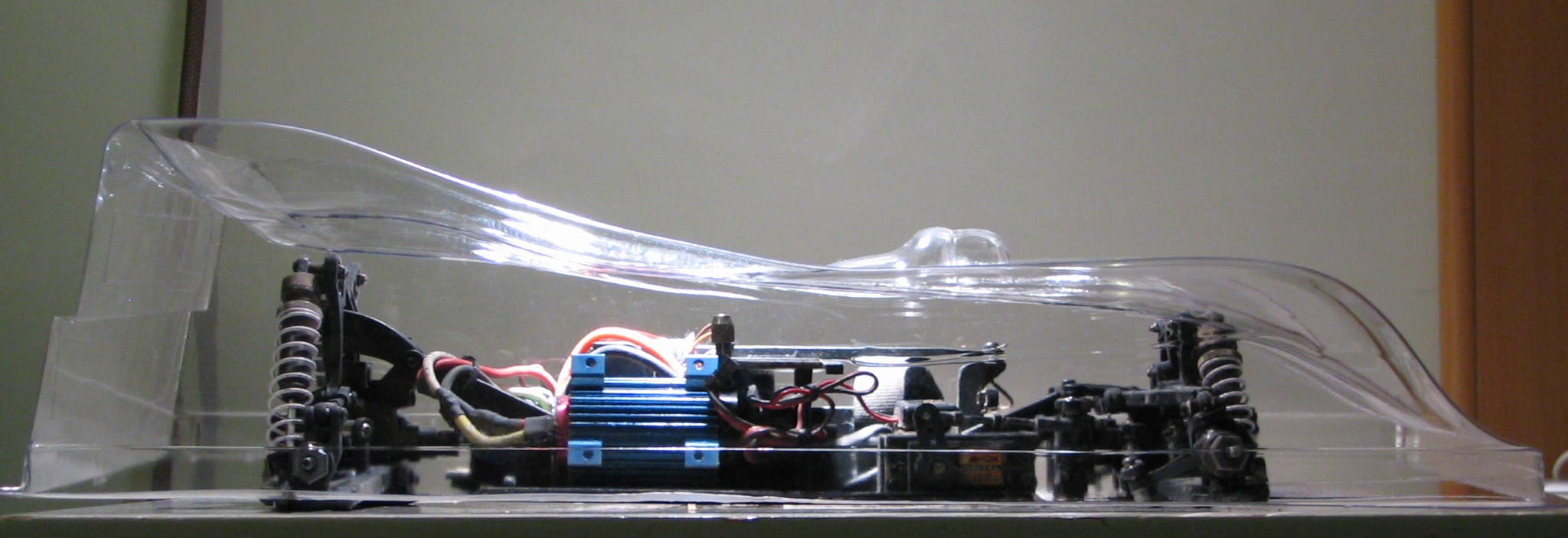

Tästä se projekti lähtee. Sain tämöisen korin sattumalta käsiini, niin pitihän sille jotain käyttöä keksiä. Ensiajot sitten kesän kynnyksellä.
Kyytiin tulee kasisähköt ja akuiksi luultavasti 4S (2x2S). Korin joutuu ehkä rei'ittämään iskarin yläpäiden kohdalta, jotta saa istumaan niin alas kuin haluan.
Muistelen, että suurin pinjoni mikä tuohon SCRT10:n epäkeskomoottoripukkiin mahtuu on 19t. Osaako joku vahvistaa tiedon?

« Vastaus #81 : 10.01.13 - klo: 01.41 »
"Pähee !"  :shocked:
Laita vaan lyhyemmät iskarit ja väsää itse tornit, ei varmaan tarvitse SC:n joustoja tuolla kopalla :laugh:
