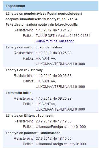

Tuollaista näyttää tällähetkellä. Jäikö se haaviin vai ei osaako joku konkari sanoa?  :roll:

Itellekkin tuli pieni paketti davelta tänään, ja yksi toinen jonka ennen tätä pakettia tilasin, ei vielä tullut, on varmaan tulliin jäänyt, vaikka ei ollut kuin 60$ arvosta osia siinä.
Poissa JariV
Vs: projektit
« Vastaus #680 : 01.10.12 - klo: 22.31 »
Lerpun paketti on noudettavissa omasta postikonttoristasi. Ei ole jäänyt tulliin.

« Vastaus #681 : 02.10.12 - klo: 08.36 »
Mun mielestä toi on tullin kanissa, tullauksen jälkeen lähtee kohti kalakukkolaa :grin:
Poissa BeAsT
Vs: projektit
« Vastaus #682 : 02.10.12 - klo: 09.36 »
Juu tullissa toi on  :grin:
Poissa JariV
Vs: projektit
« Vastaus #683 : 02.10.12 - klo: 09.51 »
Jooooooo, pitäs lukee tarkemmin sssaaatanaaaaaaahhhhh, mä oon väärässä. Tullissa se on. PRKL !!!

« Vastaus #684 : 02.10.12 - klo: 09.59 »
Niin paljon kun tahtoisinkin uskoa sanomaasi niin epäilen sen olevan "tullipostissa" josta sen saa omakseen "pientä korvausta vastaan" *köh*
Olettaisin että tuohon pitäisi tulla vielä että:
"paketti on rekisteröity" -> kuopion logistiikkakeskus
"toimitus käynnissä" ->
ja ellei tavoiteta
"saapunut blaablaa terminaaliin" eli omaan postiin.
Joten ffffFFFUUUUUU..... Kaitpa ne omansa haluavat kun tullattava summa on vajaa 400$
Aikaisemmin ei ole tarvinnut tavaraa tullata joten tuleeko tulliselvitys päätös postissa paperiversiona vai postin lappu jossa pyydetään tulli selvitystä paketille?
Eli ei soittoa tai mailia vaan ihan mustaa valkoisella? (posti, sähköistä hitaampi *mur*)
edit: eipä tuolla nyt niin hätä ole (eipä vissiin) kun autokin on vielä osissa autotallin pöydällä  :laugh: Hätä tulis vasta jos paketti oliskin jo täällä.
edit 2: Itellan saapumisilmoitus saatu ja tullaus tehty. Nyt vain odotellaan  :roll:

« Vastaus #686 : 02.10.12 - klo: 19.52 »
Paketti on tullattu jo kahden jälkeen  :wink:
Muokkasin sen silloin tuohon aikaisempaan viestiini  :roll:
Tila päivittyi myöhemmin:
Lähetys on rekisteröity.
Rekisteröinti:2.10.2012 klo 16:34:49
Paikka:TULLIPOSTI / Vantaa 01530 01534
Jospa se posti pate soittaisi ovikelloa jo varhain aamulla. "hehkeänä" avaamaan suoraan sängystä. Eiköhän se ilme siitä kirkastune aika nopeasti  :grin:
