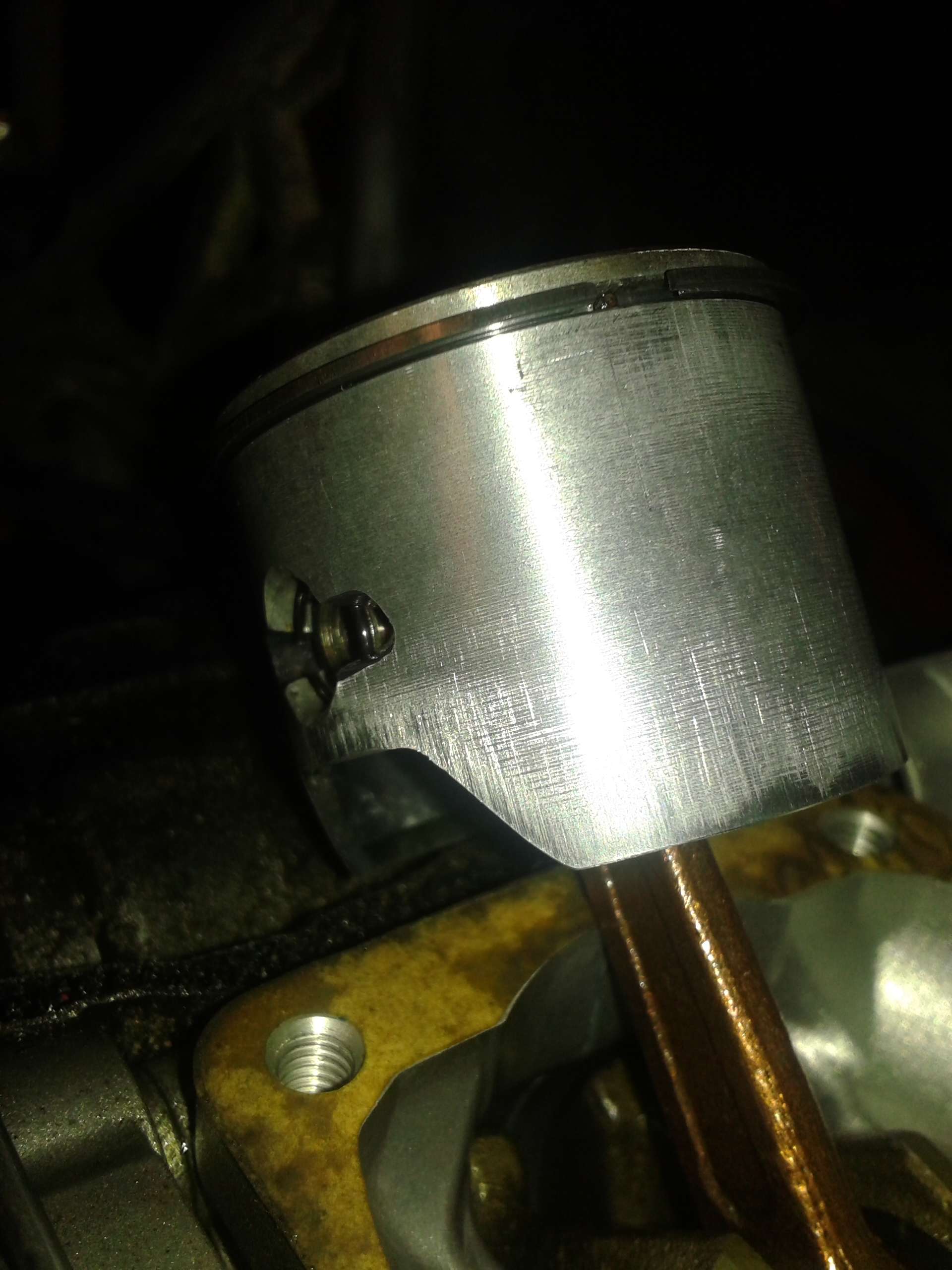

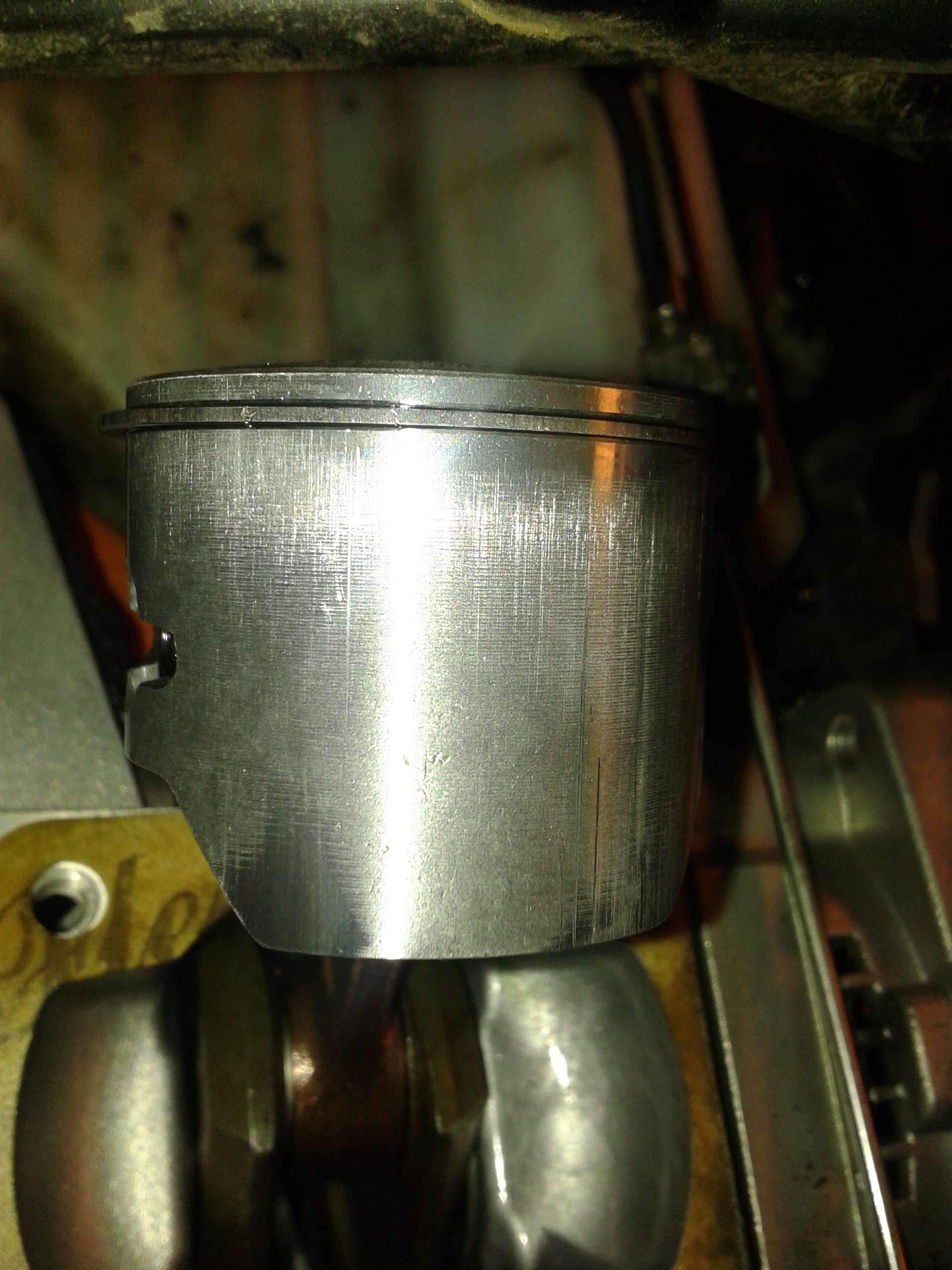

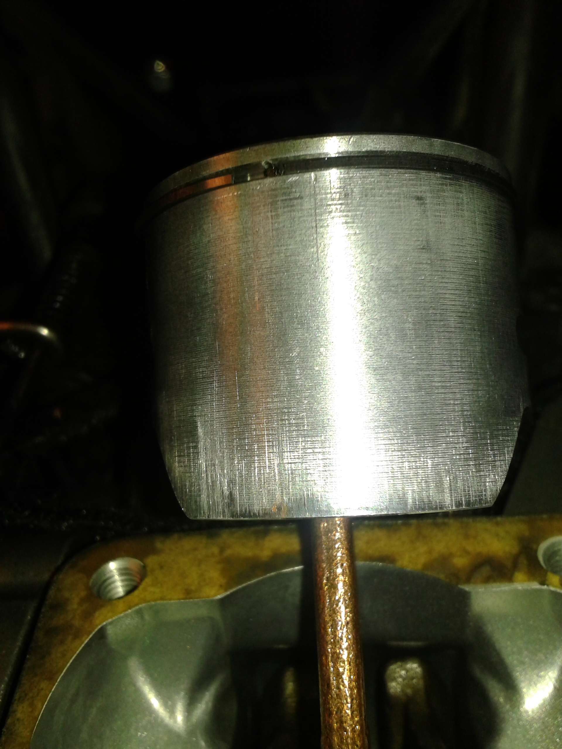

Jaahas... Uutta mäntää ja tättärää...
Pytty seems to be fine...
« Viimeksi muokattu: 03.02.13 - klo: 17.41 kirjoittanut Lerppu86 »
Vs: HPI baja projektit
« Vastaus #920 : 03.02.13 - klo: 18.13 »
Ei tuo minusta paha ole, aikalailla normi kulumaa.
Männärenkaan kohdalta tuo on vielä täydessä iskussa, ja sehän se tärkein kohta männässä on.
Mutta kun tulee oikeasti männän vaihto niin kokeileppa tätä.
http://www.davesmotors.com/ca332mdzenoah36mmmolybdenumdisulfidepiston_2
Itse ajattelin testata jahka se päivä tulee.
Aattelin tilata uuden männän jo varalle pakkiin ja ajaa tuon loppuun asti. Nuo kiillottuneet kohdat kiinnosti eniten että liekkö loppunu voitelu kesken.
990 kaasari jossa L=1 ja  H=1,25. Noihin käänsin vielä "itku lisän" ~5min rikkaammalle. Polttoaine seos yli 5%
Voisihan sitä tuollaisen pinnoitetun männä lipastaa pakkiin odottamaan.
« Vastaus #922 : 03.02.13 - klo: 20.34 »
L ruuvi voi hyvinkin olla tossa 1:sessä, ja H ruuvia ihan hivenen avata, sit sen huomaa kun alkaa röpöttämään kun on liian rikkaalla.
Omassa koneessa 990 kaasarilla, piti L ruuvi olla alle ykkösessä, muuten ei käyntiin lähtenyt.
Sulla on sama kansipahvi kuin munkin moottorissa kun moottori tuli, mie tuon heitin kuuseen ja puristuksia lisäsin ohuemmalla kupari tiivisteellä.
Tuo pahinen ol muistaakseni 0,6mm paksu.
Jotain 0,5mm voisit kokeilla.
Ja tee se tinalanka testi.
0,35mm on minimi mitä saa jäädä pytyn ja männän kuolokohdan väliin.
Kone kun tuli mulle oli se mitta jotain 0,75mm.
Nyt se on about 0,5mm.
Kiillottuneet kohdat männässä on kohdat joihin kohdistunut eniten rasitusta, mutta tuo ei merkkaa männän kestävyydellä mitään heikontavia asioista.

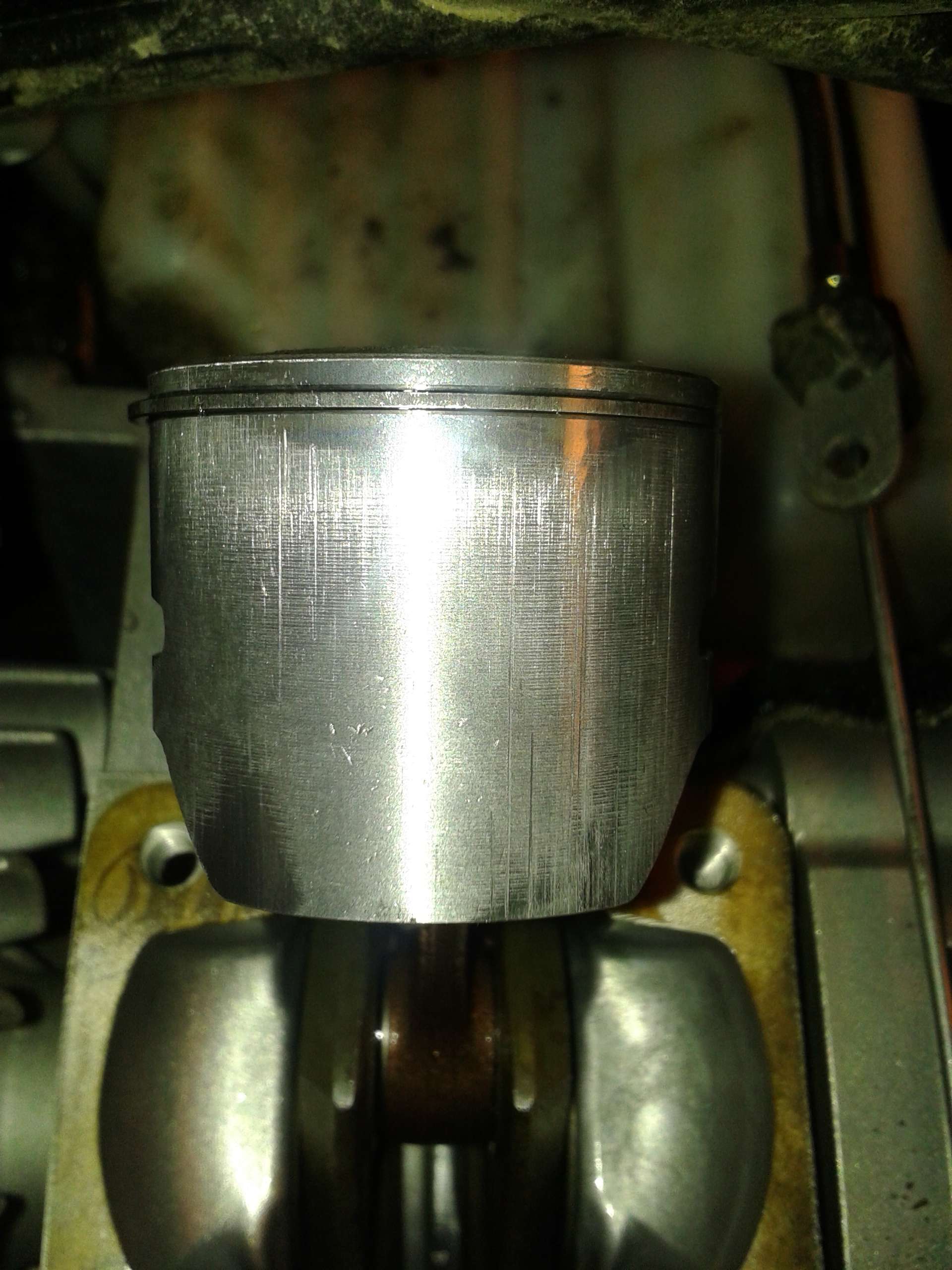

männässä pitäisi olla kiillottuneet kohdat helmassa keskellä eikä sivussa,onko kanki kiero,männäntapin reikä vinossa männässä vai eikö sylinteri ole kohtisuorassa kampiakseliin nähden? naarmuista päätellen on kökköäkin ajettu moottorista läpi.
Poissa Lerppu86
« Vastaus #924 : 05.02.13 - klo: 21.55 »
Moottori on sellaisessa kunnossa kuin se on Gizmolta tullessa. Tuo oli ensimmäinen kerta kun koneen avasin. Tuossa vaiheessa koneella oli ajettu alle 3 tuntia. Suodatin on kyllä sen verran hyvässä öljyssä ja pölysuojan alla ettei siitä ihan hevillä pölyt läpi mene. Imukaula ja muut näyttivät purkamisen yhdeydessä täysin puhtailta.
Noihin kierouksiin tai vinouksiin ei näillä silmillä kyllä voi sanoa yhtään mitään  :undecided: Pääosin kiillottuneet kohdat sijaitsevat imu ja pakokanavien puolilla mutta pakopuolella vasemmassa alahelmassa on tosiaan tuo isompi laikku
Autolla on kaikenlisäksi ajettu lumen tulon jälkeen joten hiekan koneeseen kulkeutuminen on aika epätodennäköistä.  :undecided:
Niin ja VRC:n putki on huuhdottu mahdollisesta kuonasta ennen paikalleen asennusta. Myöhemmin putken laippaa kairattu paremmin sopivaksi pakoaukkoon nähden ja tuolloinkin  alkukäyrä on pesty huolellisesti ja laitettu ns. kevyt varasto rasva päälle ennen takaisin asennusta.
Ajoja siis todella vähän takana ja motti siinä kunnossa kuin se on minulle toimitettu.  :sad:
Tänään kävin autolla vajaan tankin ajamassa ja männästä huolimatta tuntui olevan edelleen ruutia pannussa. (sentään)

männässä olevat naarmut ym. eivät kulkuun vaikuta jos rengas ja rengas ura on kunnossa,kovaa ajoa vaan.
