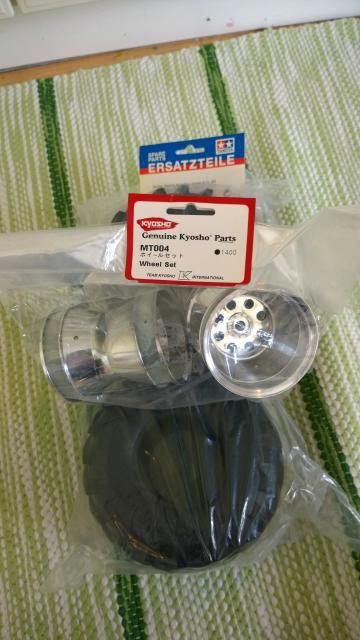

« Vastaus #383 : 20.03.14 - klo: 11.36 »
Tänään saapui vanteet ja renkaat:
Taidan kuitenkin pitää nuo vakiot :roll:
Renkaissa ei tullut mukana foameja, tuleekohan tuosta ongelma tämän tehoisessa autossa? Ilmeisesti ne olisi pitänyt tilata erikseen, mutta ei tuolta saksankieliseltä sivulta tajunnut sellaista edes tarkistaa..
Poissa Pauli4x4
« Vastaus #384 : 20.03.14 - klo: 14.59 »
Ehkä hivenen muuttuu vehje paremman näköiseksi tuolla rengastuksella! :afro:
Ja clodin renkaisiin ei oikein ole mitään foameja nykyään tarjolla, joten itse joutuu kehittelemään jos tarve vaatii. Itse tein yhdet foamit Etolasta löytyneestä pyöreästä vaahtomuovipötköstä, josta sai just neljälle renkaalle foamit. Hiukan oli ylikokoiset, mutta sellaiset oli hakusessakin, että tukevat renkasta mahdollisimman paljon.

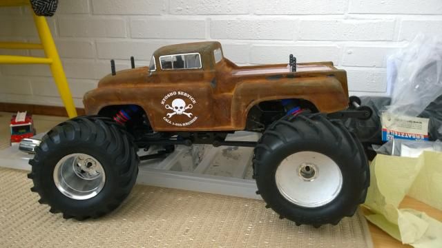

« Vastaus #385 : 20.03.14 - klo: 15.03 »
Ei mahtunut Madin omat pyöränpultit paikoilleen noilla vanteilla. Pistin nyt tilalle ihan lukkopultit. Aika lähellä vanteen pintaa nuo "knuckle armsit", mutta kävin äsken testaamassa pienen lenkin ja ei ne ainakaan tuolla ajolla raapineet. En sitten tiedä kovemmalla ajolla kuinka käy..
Ja kuten kuvasta näkyy, kokeilin pudottaa kopan niin matalalle kuin mahdollista. Omaan silmään tämä ratkaisu toimii tuollaisessa rottalookissa. Siitä syystä koritolpat hivenen pitkät :D Tosin nyt raapii renkaat ääriasennossa koppaan.
Poissa Pauli4x4
« Vastaus #386 : 20.03.14 - klo: 15.06 »
Sehän näyttää yht'äkkiä ihan monsterilta! :afro:
Hyvähän se jos meni heittämällä paikoilleen! Mutta huomaahan sen ajon jälkeen jos vanteeseen alkaa ilmestymään pahan näköistä uraa, niin sitten varsien lyhennystä vaan tekemään.
Tässä vielä pari kuvaa noista foameista mitkä duunailin joskus.
Vaikka on isot, niin meni renkaan sisälle ihan helposti.
