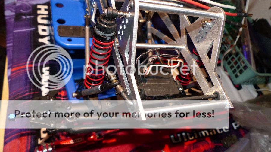

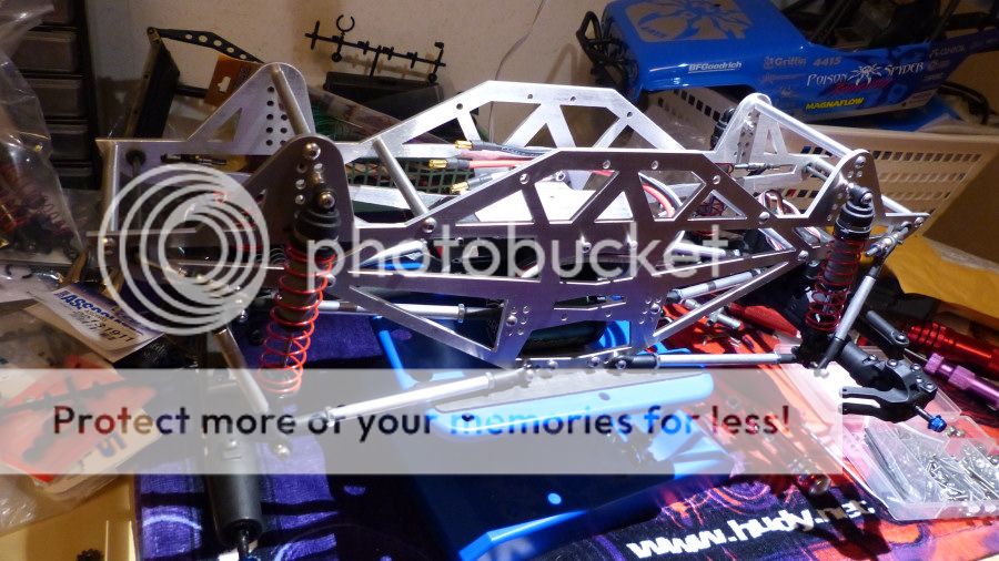

Ja askartelut jatkuu. Vähän hidasta hommaa taas kun pitäisi suunnitella ja toteuttaa yhtä aikaa, mutta vähän sain takaosaan lisää putkea kiinni, ja lavalle tuollainen kalan pyrstö tueksi. En ole kyllä vielä päättänyt että kelpuutanko tuon, mutta saa nyt nähdä... Lisää tukiputkia tulossa toki sillekin, että ei se ainakaan noin jää.
Joutui hiukan silpomaan koria että mahtui taas paikoilleen. Vielä täytyy vähän siistiä noita hahloja kyllä...
Ja ikkunasta tirkisteltynä näyttäisi kabiinin kehikko tuollaiselta.
Vielä hiukan kokonaiskuvaa rakkineesta.
Sais tämän nyt äkkiä valmiiksi, kun kiinnostaisi siirtyä jo ihan muihin projekteihin, kun tämä vehje oli muutenkin sellainen hetken mielijohde, joka on nyt loppuun saatettava kun kerran piti mennä aloittamaan, vaikka olis muutakin tekemistä! :roll: :grin:

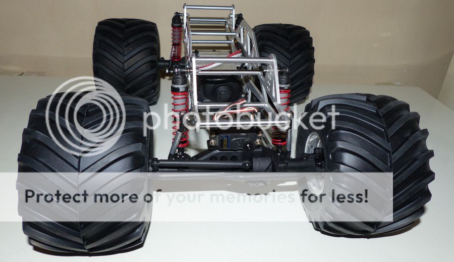

Eilen taas vähän touhuilin tämän parissa, ja lisää putkea täytyy vaan lisäillä koko ajan, kun tuntuu ettei tuommoisesta veltosta messinkiputkihässäkästä saa muuten tarpeeksi tukevaa. Löijääntyykin mokoma ihan älyttömästi kun juottelee... No, hyvää väliharjoitusta pitkästä aikaa, ja seuraava runko tuleekin sitten taas HST-putkesta pääpiirteittäin, tai paksuseinämäisestä messinkiputkesta, tai todennäköisemmin niiden yhdistelmästä.
Ei siinä nyt enään paljoa olisi puuhaa kyllä, kun kohta ei mahdu enempää putkea vaikka miten haluaisi! :grin:
Oli tuo Bigfootin koppa tuolla Diggerin selässä huilaamassa, niin oli pakko ottaa kuva, niin näkee vähän mittasuhdetta. Aika pikku poika tämä Bigfootti tuon järkäleen rinnalla! :roll:

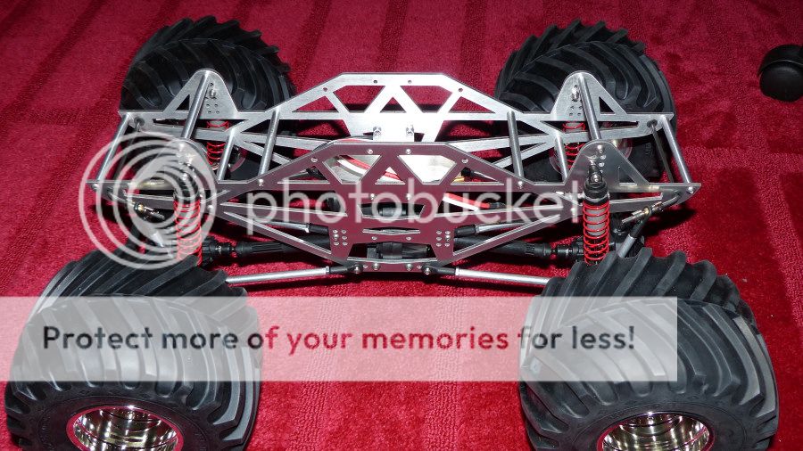

Barbaarin kasaus aloitettu vihdoin.. :tongue: ehkä se siitä pian valmistuu.
Vaihdoin Traxxas 32-pitch rattaat, diffeistä lukot poistettu ja linkit kiinni akseleihin, vaihdelaatikko ja motti asennettu + E-maxxin iskarit kiinni.

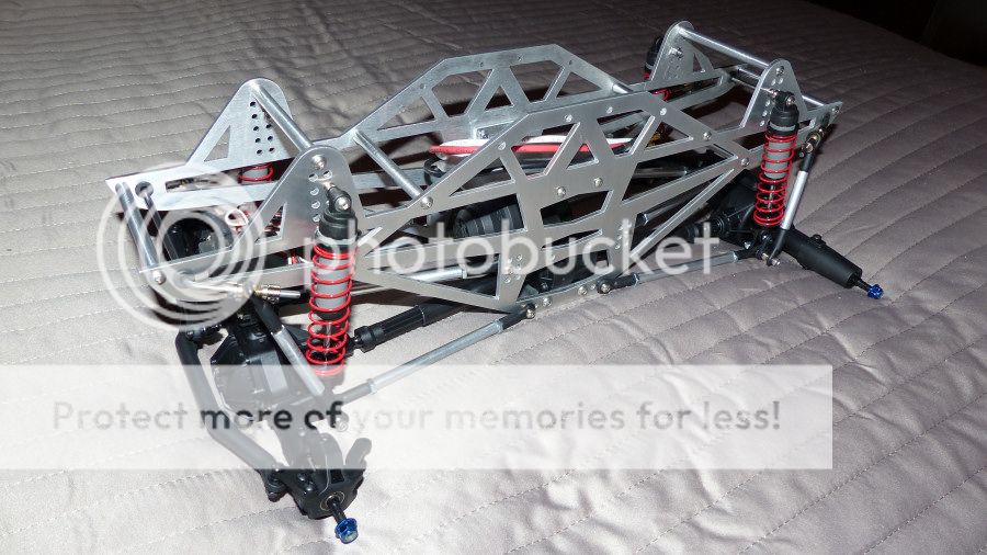

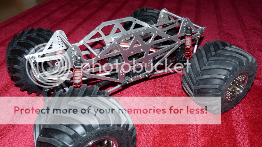

Tänään tuli taas vähän kasattua barbaaria.
Poissa Pauli4x4
« Vastaus #257 : 14.02.14 - klo: 18.13 »
No niin, sehän alkaa näyttämään ihan monsterilta! :cool: :cool:
Joko päätit millaisen korin meinaat laittaa?
Ja paljon on muuten akseliväli?
« Vastaus #258 : 14.02.14 - klo: 18.21 »
Jeps, koriksi tulee HPI:in Dodge Ram, ajattelin että joku punainen missä olis liekit keulassa ehkä.
Tarkoitus olis hommatta myös joku 80 luvun chevyn koppa.
Yllättävän painava tästä monsusta tulee, toivottavasti nuo 1/10 SideWinder sähköt ei lämpene liikaa.
