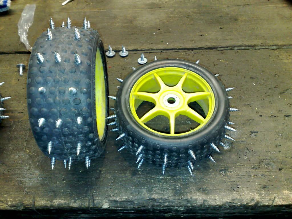

Noni, muutama kuva uusien talvinakkien kanssa. Kyllä muuten on pitoja, vähän ihan hirvittää..  :roll:
Ensin tuli testattua ilman etupiikkejä, mutta tahtoo puskea aikalailla kovemmalla vauhdilla käännöksissä. Nyt pitäis kääntyäkkin.  :p
Ja ennen kun joku sanoo että on liian pitkät piikit, niin sanon että: Ei ole, vaan juuri sopivat ja pysyyvät paikallaan hienosti.
Lunta tosin kerääntyy aika hienosti kopan sisään noilla renkailla, joten vesitiiveydestä ei ole ainakaan haittaa.  :laugh: Kuvasta keretty jo enimmät karistella pois..

aika agressiivisen näköset rattaat. :D

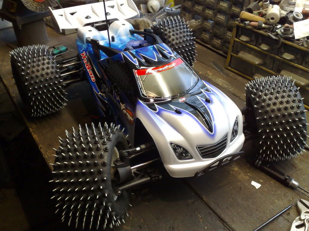

Tein tommoset
http://img96.imageshack.us/i/28122009011.jpg/
Hyvin pitää lumessa,kannattaa tehdä.
Mulla on tuollaiset:

 :grin: Kunnon piikkisika.

Tollahan vois ajaa tapettii pitkin. Sais hyvät skabat huoneen ympäri väistellen tauluja ja oviaukkoja :grin:

Ruuveja on 300kpl/rengas, jokaiselle on ensin porattu reikä ja jokainen on liimattu sisäpuolelta kiinni.
En tee toista samanlaista nastarengassarjaa...   :grin:
Ovat muuten kestävät, yhtään nastaa ei ole irronnut, eivätkä mene palloksi ilmastointiteippivyön ansiosta.

Taitaa olla aika painavat ja paljon pitoa? Keulii :huh:

yhdyn samaan oikee mutantti piikkisika :grin: :grin:

Mutta eikös noilla tule piikkimatto efekti? Ainakin luulis. Paino jakautuu niin monelle neulalle, että ykiskään ei uppoa kunnolla jäähän. Hötömmässä tavarassa toimii varmaan ihan hyvin.

Tuo on aivan totta, jäällä nämä ei pidä juurikaan.
Lumipolanteella, lumella ja varsinkin kestohangella pitoa on just sopivasti.
Ajattelin ensin etten olisi laittanut noin paljon noita piikkejä mutta koska kumit on todella pehmoiset, piikit olisi aivan varmasti kaatunut alle tai repinyt renkaan.
Punninneeksi en noita tullut mutta kyllä noista huomaa että ovat jonkin verran painavemmat kuin vakiorenkaat.
Auto keulii pikku töyssyistä veto päällä aika herkästi.

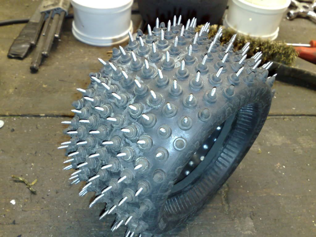

Nuo pitää sitten jo hiukan jäisemmälläkin pinnalla:
Polanteella lähes kiskopito... :grin:
Renkaiden sisällä on toinen kulutuspinta levyruuvien kantoja tukemassa ja sisimpänä suht kova insertti.
