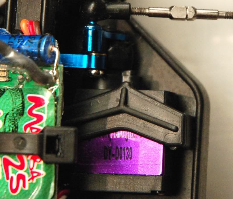

Voisitko laittaa vaikka muutaman kuvan kuinka sulla on servo kiinni? Sekä "vivuista"?

Tässä kuvassa nykyinen DY:
Nykyään ohjauslinkistössä on vakiot, muoviset vivut ja Driven Productionsin alumiininen välitanko.
Vakio-servopannasta Dremelillä noin 1mm pois kummastakin sisäreunasta ja Futaban saver. (AS21041).
Hitec samalla tavalla mutta saverina: AS21049

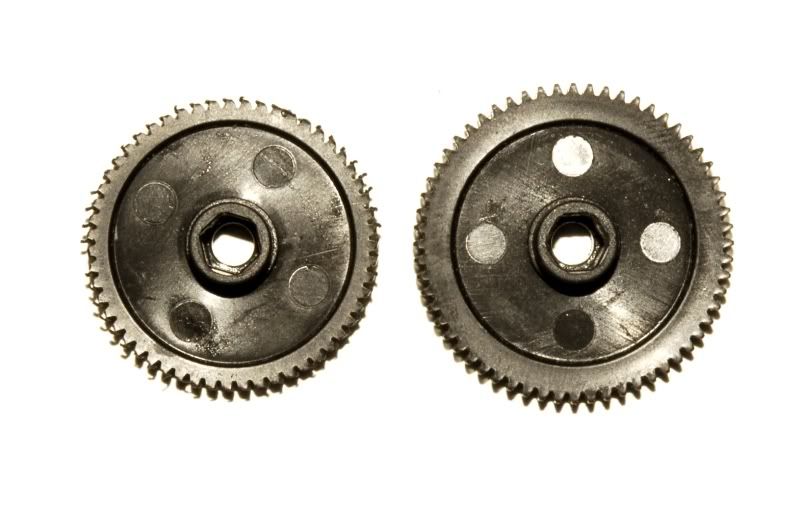

Ensimmäiset testit ajettu uusilla Zippyn 2-kennoisilla lipoilla.
Spurri kesti noin 5 minuuttia Mamban muhkeaa vääntöä...
Osasyynä tähän on noparin säädöt.
Esimerkiksi Punchia ei ollut juurikaan rajoitettu ja ajoitukset lähes tapissa.
On muuten huomattavasti vaikeampaa ajaa autolla jos etupyörät ei ole maassa... kevyestä vauhdista kun varomattomasti lisää kaasua, niin auto "keulii" yli.
Täytyy siis tehdä hieman säätöjä.
Ensin noparin säädöt kohdilleen ja sitten välityksien kippuun.
Kuvassa vanha ja uusi.
(Tainnut olla myös hiukan hätäisesti säädetty spurrin ja pinjonin välys)

Onhan tuo hieman pyöristynyt  :grin:
Mitenkähän kestäis alumiininen spurri tuossa kohtaa? esim tämä http://www.thetoyz.com/cart/thetoyz_details.lasso?id=8258&cat_name=
Ääntä varmasti tulisi enempi.

Alumiinista spurria kokeilin kerran, ei ollut mukava kiertää rataa kauko-ohjatulla sirkkelillä.

Voisin kuvitella että näillä moottorin rpm:llä, lämpötila kasvaa alu-pinjonin ja alu-spurrin välissä melkoisesti.
