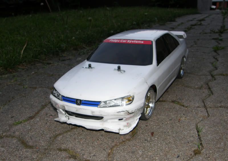

Nonni, nyt on vähä tässä saanu asenneltua palikkaa.... Tulossa vielä uusi ohjaus linkistö ja TE37 vanteet + driftikumit. Laitetaan nyt floodikuvia pari. Kännykällä otettu joten vähä heikko kuvanlaatu.

kuulalaakerit on ehoton juttu ja kannattaa vaihtaa ennen kuin ajaa metriäkään. kunnon iskarit näyttikin olevan ja alumiinistä ohjauslinkistöä suosittelen lämpimästi. tolla koneella ja säätimellä pärjää hyvin alkuun ja ajotaidon karttuessa esim. speed passionin harjatonta comboa kyytiin. nihmi akut riittää alkuun hyvin ja kokemuksen karttuessa lipoja. jos todella hyviä rallirenkaita haluaa niin tamiyan ralli renkaat kannattaa unohtaa (ei pitoa ja kuluu nopeaa) tässä parhaat kokemani ralli renkaat (tautinen pito)ja tossa olis toinen vaihto ehto.
sillon kun itteä oli tötterö niin saatoin kesken ajon vaihtaa ralli alle (sliksit aloittaessa) ja aeuraavalla akulla driftit ja luisutteluun, eli yhteenvetona tt01 on loisto pirssi omaksi iloksi kruisailuun.

Juu,
Kuulat on asennettu samal ku noi iskarit laitoin. Alko kyl naurattaa ku vertaili uusia ja vanhoja iskareita. Noita rallirenkaita en hirveesti edes halaja, koska ei oo vielä rakennettu lokareita + sisäsuojaa tolle korille. Kuha ne saan laitettua ni sit vois alkaa käyttää tota subarun koppaa kevyeen soraralliin. Pääpaino tulee kuitenki tulevan Nissan GT-R korin slicksi ja driftirengas ajoon. Pari 4000+ mAh akkua on tarkoitus hankkia. Ehkä tosiaan kesän aikana myös joku speed passionin kitti.
