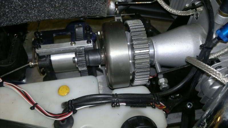

Sain löydettyä tulevan sähköstarttisysteemin rattaat. Nyt täytyy vaan koneistaa ne autoo sopiviksi ja valita joku sopiva sähkömoottori. Kattotaan josko ensi viikonloppuna kerkeis cnc:n juureen kattelemaan lastun irtoomista.

No nyt ei toivon mukaan tartte enää odotella kauaa. Pääsin työstökoneelle ja nyt on sähköstarttihilppeet tehty ja pultattu paikoilleen. Kaikki näyttäs olevan valmista ja tänä iltana aion koittaa käyntiin. Otan videota jahka vaan akkuporakone jaksaa pyörittää. 1:5 välityssuhteella luulis jaksavan mutta näistä värkeistä ei koskaan tiedä ennakkoon tarkasti. On tossa toinenkin välityssuhde tosin valmiina

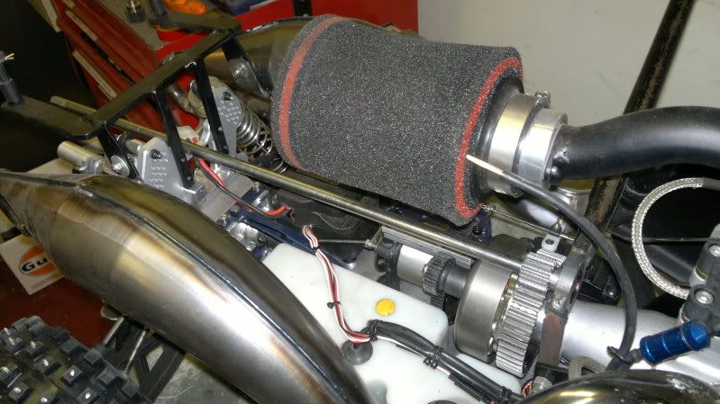

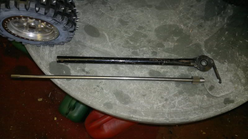

Pientä vastustusta käymäänlähtemisessä... Sori vaan, ei vieläkään videota äänistä kun vaan paukkui ja sitten akkuporan akku loppui. Eikä oikein bensatkaan tykänneet nousta kaasariin, kurkusta ryyppynä kaadetut pasautteli pari kertaa mutta yritykseksi jäi vaan viel siis. Hyvä puoli oli se, että uus starttaussysteemi toimii niinkuin pitääkin ja välityssuhde osui kummankin rattaan kanssa hyvin kohdilleen. Starttitangossa on kierteet itse rattaalle, joten välityksen voi halutessa vaihtaa alle minuutissa. Huomenna uusi yritys.
Tolta näyttää uus starttijutska:
