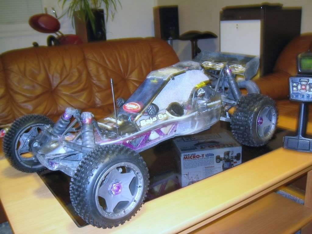

Asiallisen oloinen alusta. Tuosta sitten vaan virittelemään :azn:

Tossa meikäläisen Baja nykyisessä kuosissaan:

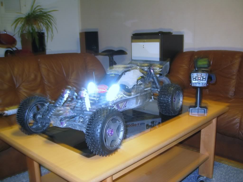

Valoa kansalle:
HPI Baja 5b | HoBao Hyper 8 | Kyosho PTA 2 | Team Losi Micro-T
