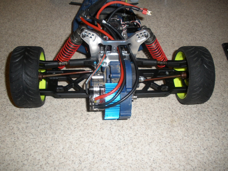

Nyt ois rusty siinä kunnossa kun alun perin halusinkin. Elikkä M8 xrayn taka alatukivarret, hubit, vetarit ja ylätukivarret.
Ja diffin ulostuloihin e-maxin teräksiset. Tarvii holkin, mut sehän ei ole hommana mikään tehdä
Niin ja iskaritueksi taakse vaihtui joku kyoshon krossarin tuki, pikkasen modattuna meni hienosti paikalleen.
Tässä ois kuva.
Ja mikäs tuossa on rustyä??  :mrgreen:
Hienosti toteutettu konversio kyllä!

Kiitos vaan Bluebeetle. Kysymykseesi vastaus on aika helppo. Runko/ pohjalevy, etu bulkhead vai mikä on, vetorattaiden kuoret ja sisähilut ja etu alatukivarret ovat vakioa( tai nekin on mallia taka ja rpm:n valmistamat)  :p
Ja mainitaan nyt sekin, että muutos alkuperäiseksi on täysin mahdollinen. Pohjassa yksi reikä mikä ei ei ole ollut alun perin.
Muuten kaikki vakio osat menee paikalleen niin kuin uutenakin.

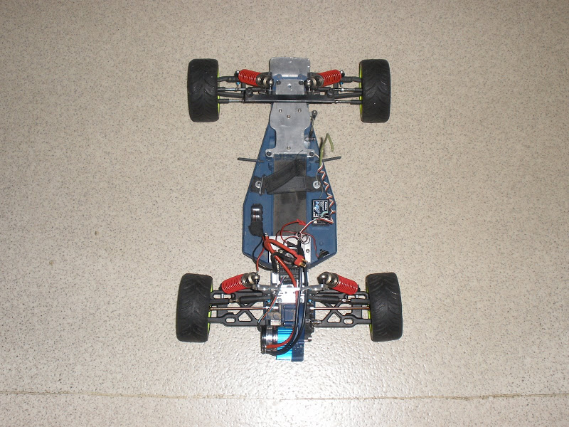

Eilen illalla vielä värkkäsin rustyyn taka aurausta. Ja nyt saa riittää, paitsi koppa tulee olemaan joku 1/8 GT kori. Mahollisesti nissan 350.
Tässä vielä kuva muutoksen jälkeen.
