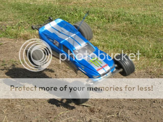

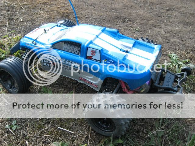

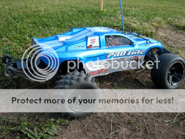

JL-:n kanssa käytiin ulkoiluttumassa mun Rustya.. Nyt on korikin päällä (ja siipi väärin päin).  :embarrassed:
