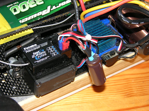

Toi noin. Jos ongelmana on vastaanottimen pimeneminen, koska ESC:n BEC ei syötä tarpeeksi virtaa ohjausservolle, niin siihen ei auta kondensaattori akun ja ESC:n välissä. Sinnekin voi kondensaattorin laittaa, mutta se auttaa eri ongelmiin.
Vastaanottimen pimenemistä estävä kondensaattori on saatava vastaanottimeen. Jos ei ole liitintä, niin sen voi juottaa kiinni ESC:n ja vastaanottimen välillä olevaan johtoon. Mutta ainakin itse olen saanut helposti ostettua kaksijohtimisia liittimiä, jotka menevät vastaanottimen kahteen pinniin. Tässä kondensaattori vastaanottimen B kanavassa:

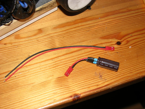

Tässä vielä kuva siitä, millainen tuo liitin ja johto olivat ennen juottamista:
Ja tuo kuvassa oleva konkka on siis 4700 mikrofaradia ja kestää 6,3V. Kondensaattorissa on miinusnapa merkittynä ja se juotetaan mustaan johtimeen. Musta johdin tulee vastaanottimessa linjaan kaikkien muiden miinus johtimien kanssa eli sinne reunaan.
