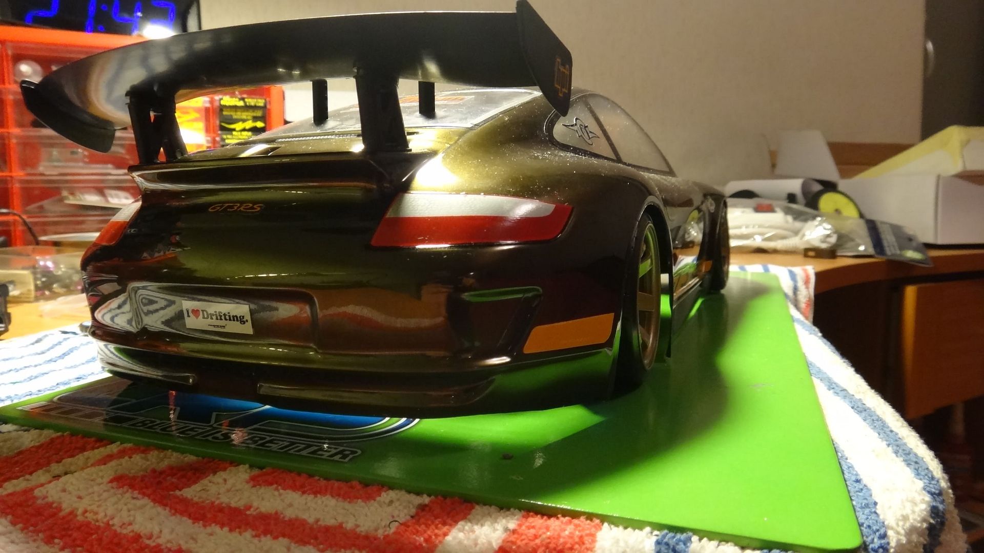

Että renkaat tulee korin ulkoreunojen tasalle, ns. hellaflush.
Kyllä ne takarenkaiden mutterit nyt ainakin tänään pysys paikallaan, mutta ihan varmuuden vuoksi olisi kiva saada ne siihen nylociin asti.
Tässä näkyy tuo ongelma, jos ei laita niitä korilaattoja sinne vanteen ja hexin väliin.
RCDF.tk -RC Drifting Finland-
Poissa nestori
« Vastaus #3378 : 16.11.11 - klo: 21.14 »
Muuten mistä noita i love drifting tarroja saa?Ei kehta absi settiä niitten takia hankkia.

Taitaa olla melko kapea tuo LRP:n auto, kun noilla vanteilla ja hexivirityksillä ei tule korin tasalle renkaat.  :huh:
Itse en voi T2 Xrayssä 200mm korilla käyttää edes 9mm offset vanteita vakiohexeillä, tulee reilusti renkaat korista pihalle.  :shocked:
« Viimeksi muokattu: 16.11.11 - klo: 21.46 kirjoittanut CallidaC »

Voi tämä kyllä olla kapeampi, mutta en tuota kyllä usko että 200mm korilla ei menisi 9mm offsetilla olevat vanteet. Meinaan itsellä oli Xray T1FK'05:ssa 9mm offset vanteet takana ja 6mm edessä ja oli ihan sopiva, kahdella eri 200mm kopalla.
Taisi nuo tarrat tulla HPI:n vanteiden mukana, muistaakseni WORKS vanteet.
