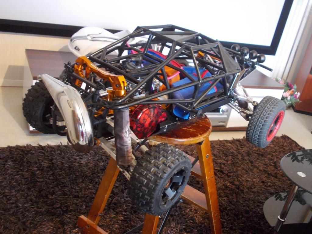

Tuossa linkki kopioon.
http://m.ebay.com/sch/i.html?_nkw=Baja+pipw&isNewKw=1&isRefine=true&mfs=GOCLK&acimp=0&_trksid=undefined.TR1.TRC0.Xbaja+pipw&sqp=baja+pipw
Losi 5ive Gizmo ja Victoryn bigbore putkella. Vs Baja 5t tuolla 30.5cc Km koneella ja kopio victory putkella löylyttää losin.
Kehumaan en lähde tuota kiina mottia ja putkea mutta siihen rahaan tuskin tehokkaamapaa pakettia saa.

Moro ei toimi tuo linkki ainakaan mulla. Eli onko se tollanen viimeistelemätön niin kuin tuossa yhdessä kuvassa jonka olrt linkittänyt ? Ite löysin kiiltävän taustalla kuvassa luki rovan rc.
Poissa Nieminen
Vs: 2-tahti moottorin virittely
« Vastaus #1001 : 10.09.15 - klo: 08.46 »
Eli juurikin se rovan rc. Tuossa lyhyt pätkä siitä bajasta km koneella ja tuolla kiinaputkella.

« Vastaus #1003 : 10.09.15 - klo: 10.39 »
Tuossa kuva ex bajasta tuolla putkella.
