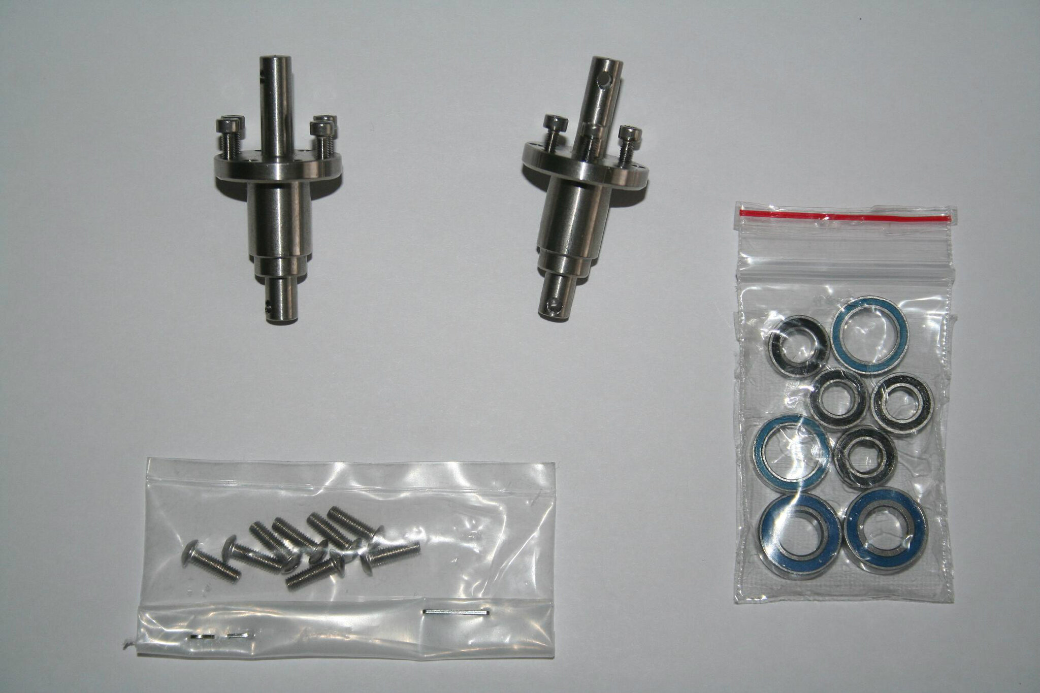

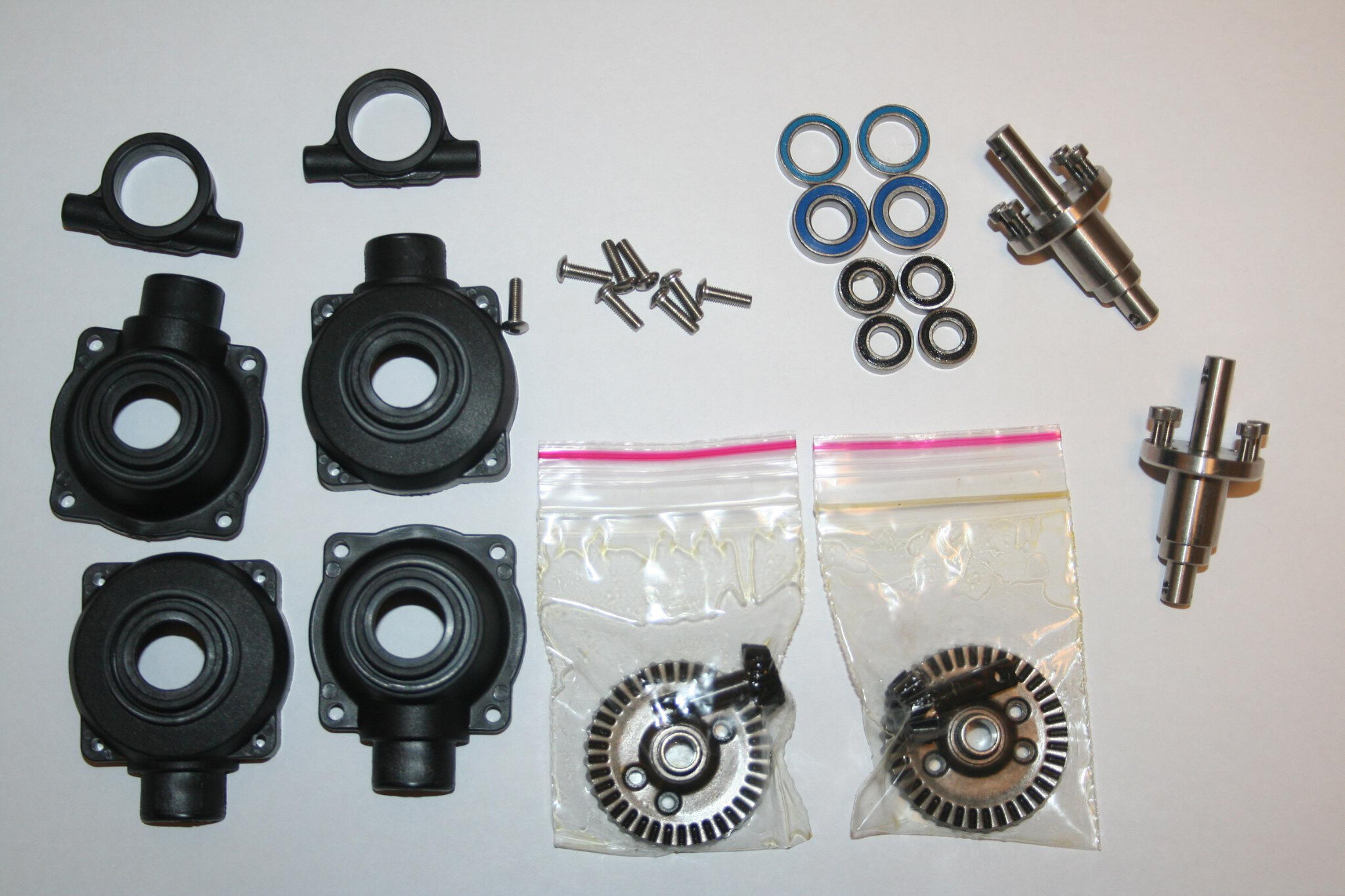

Osia saapui postitse  :wink:
Pöydällä
•2kpl CNC koneistettua spoolia
•2kpl 8x16x5mm laakeri
•2kpl 10x15x4mm laakeri
•4kpl 6x12x4mm laakeri
•8kpl M2,5x8mm ruuvia
•8kpl M3x10mm ruuvia
Tilattu (pitäisi saapua viikolla 7)
•2kpl Traxxas Differential Ring Gear/Pinion Gear Revo 3.3 (425379X)
•2kpl Traxxas Housings Diff Left & Right E-Maxx (423979)
Pientä vihjettä himikselle mitä on vastassa kesällä  :wink:

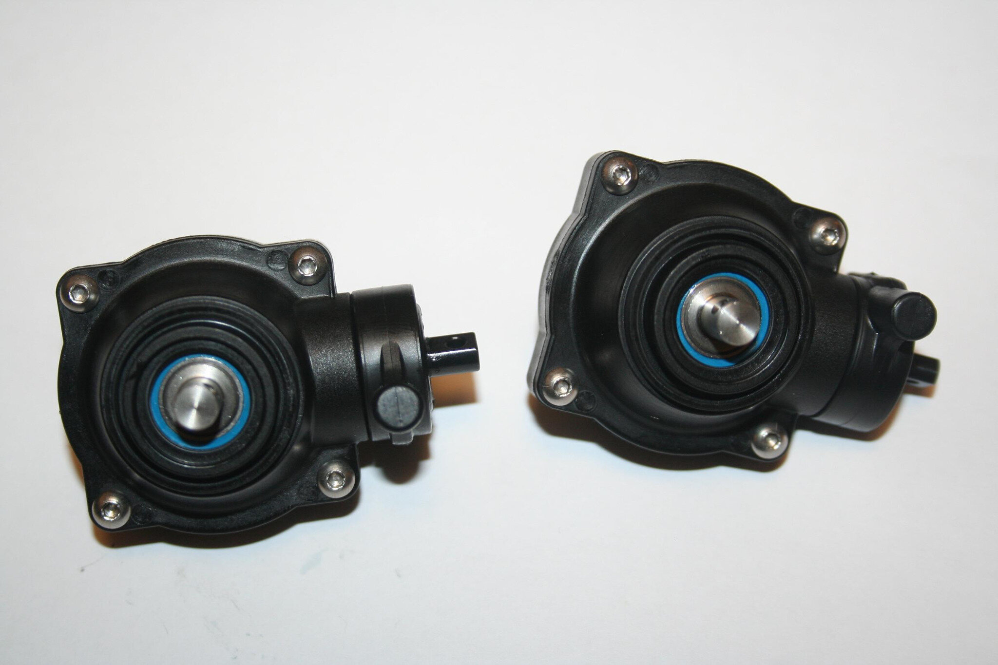

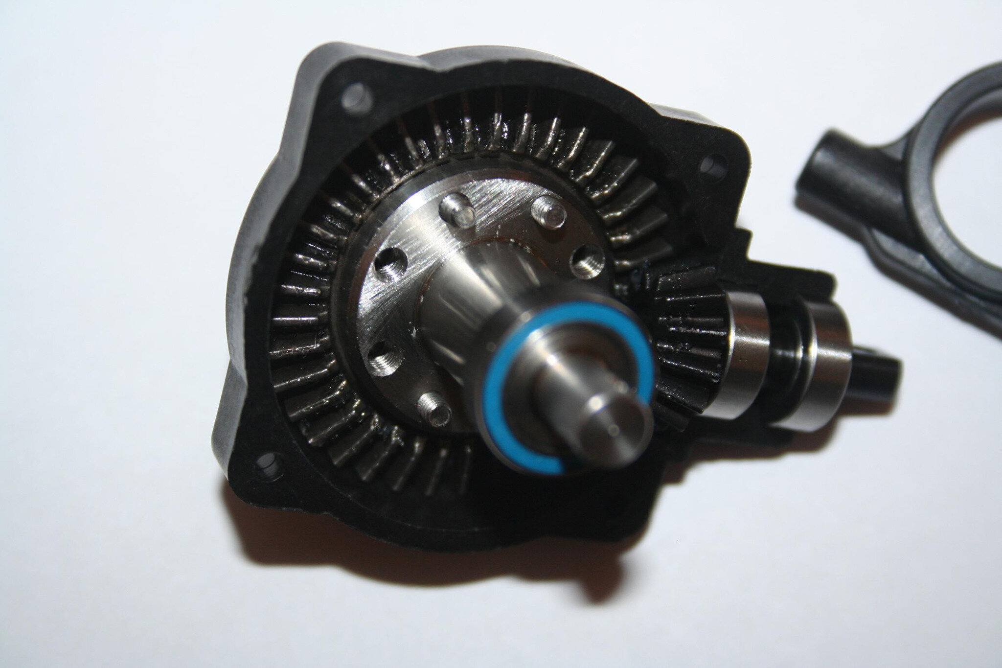

Tässäpä muutama kuva kokoomis vaiheista ja valmiista spooleista  :smiley: Lähipäivänä asennan autoon kiinni tai sitten kun uus korikin saapuu niin saa siitäkin kuvia tänne  :wink: Kellään muulla spooleja kiinni ? Tossa ylempänä on tosiaan osa lista jos haluaa samanlaista hommaa värkätä.. toki spoolit kandee 6S setupilla ainakin hommata jostain muualta kuin TRX:ltä  :angry:

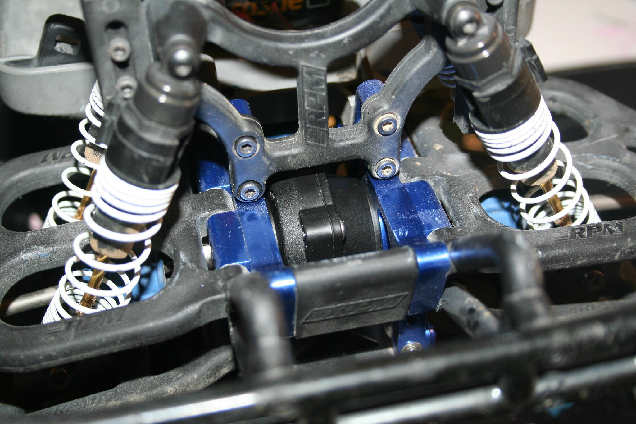

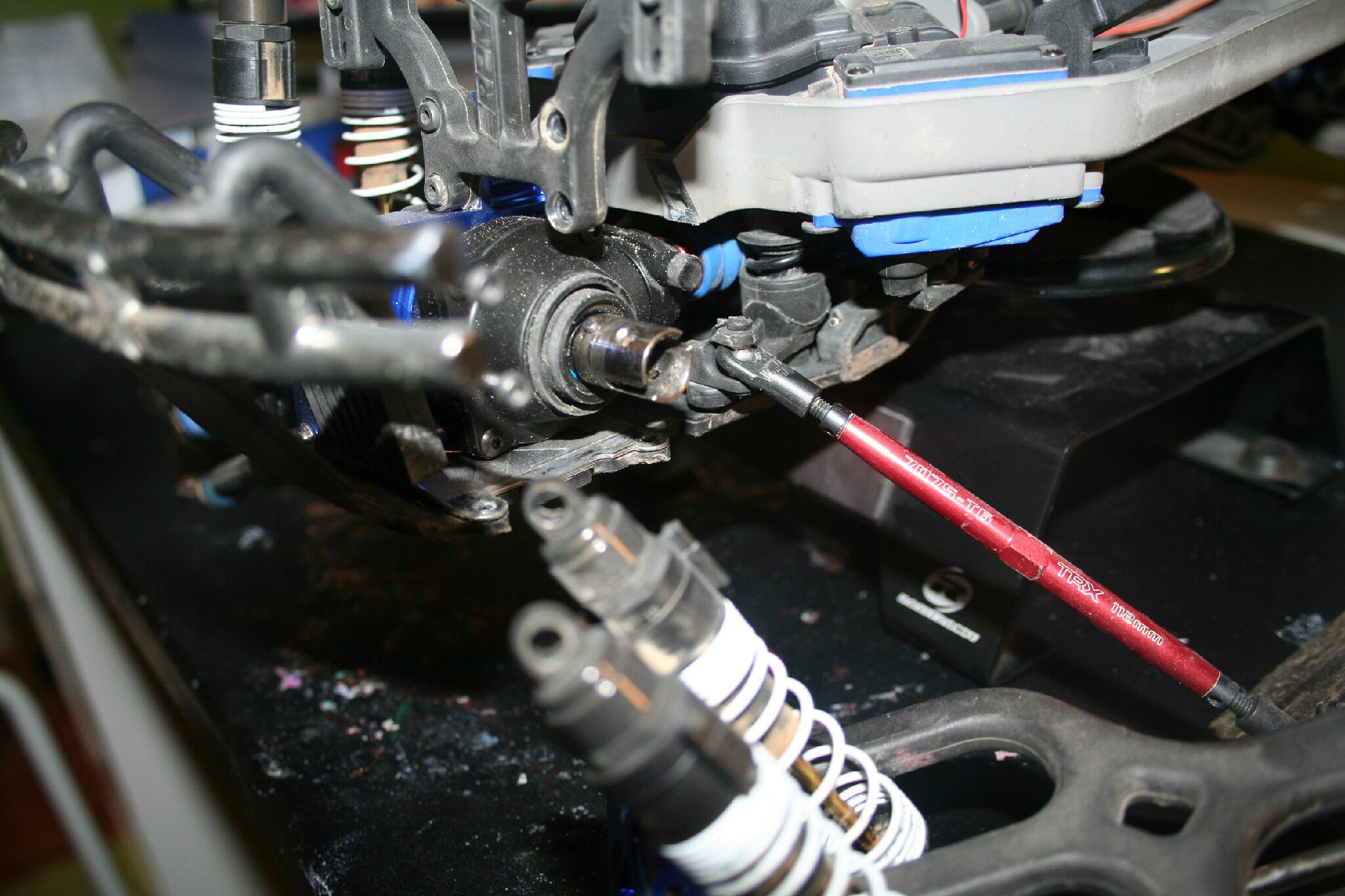

Muutama rakennus kuva.. Nyt on Spoolit asennettu  :wink: Hieman oli säätämistä mutta menihän ne  :smiley: Nyt odotellaan uutta koria saapuvaksi. Alustava aikataulu 23.2.13..
