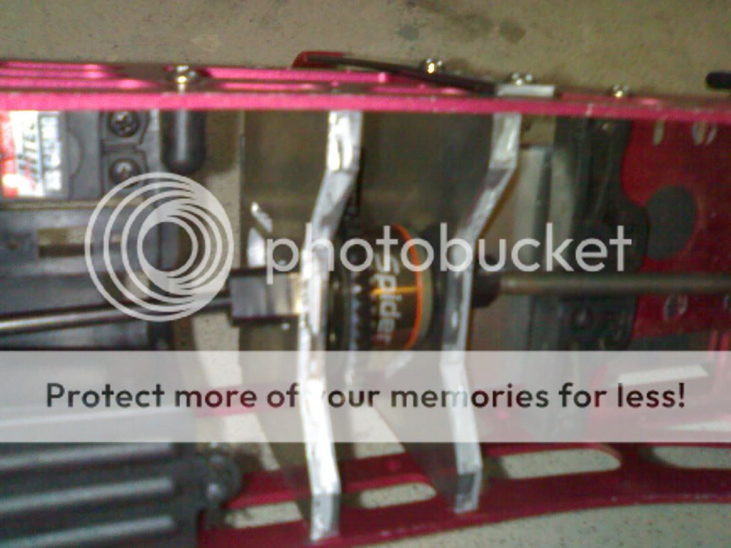

Saakohan mistään tilattua mitään vahvempia osia tuonne perään?
Vaihelaatikko on ihme ja kumma kestänyt.
Heität sen vaihdelaatikon mäkeen ja laitat oikean keskidiffin sen tilalle, niin alkaa kestämään muutkin paikat, kun se vaihteen vaihto ykköseltä suoraan kolmoselle ei pääse enää iskemään lujiakin paikkoja rikki ja tulee jonkulaiset ajo ominaisuudetkin GST:hen :wink:
Lisäksi auto kevenee ja painopiste tippuu alemmaksi. Etukardaaniksi vaihdetaan samanlainen(just sama sopii) teräskardaani kuin takanakin.
Laitoin sulle muistaakseni mukaan sillon se osat joilla sinne saa keskidiffin ja moottorin kiinni.
Spurri ois hyvä olla joku 52-66 niin saa sähkökoneella välitettyä hyväksi, piisaa kiihtyvyyttä ja huippuja.
Tuossa on kuvia mun ekasta Genesis konversiosta. GST konversiota en jaksanut siiten tehdä loppuun.
