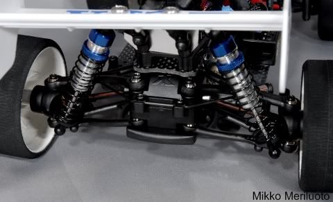

Nyt on "Reiska" hommattu ja ensimmäisiä testejä Lippulaivaan pääsee ajamaan ensviikolla.
M18T PRO:n kokoonpano:
-3Racingin iskarit 75 öljyillä edessä ja takana.
-Keraamiset diffikuulat.
-jäykemmät vakaajat edessä ja takana. (1,2mm).
-Speed Passionin Emotion 7800kv -combo.
-Multiplex Tiny Mg -servo. (0,06 sec/3,00Kg)
-Futaba 2,4GHz
-Itse tehty siipitelineen tuki, B4:n siipitelineet ja 3Racingin siipi.
-Parma Foamit. (vähän vois sorvata).
-Mikko

Aika jäykät kiisselit laitoit keppeihin, mä olen portaittain mennyt alaspäin ja nyt ajetaan 40e/20t joka tuntui elastisen hyvältä mutta ei kuitenkaan liian löysältä. Tänään Lippiksessä jälleen taistelua ajettavuuden kanssa, tuntuu olevan aika tarkka säädöistä jos verrokkina on Shark Monsu FT.
Tukivarsia on rikottu pulkallinen mutta siihenkin löytyi apuja vanhasta kikasta, palikat kattilaan kiehumaan 10 minuutiksi... Sillä saatiin hieman elastisuutta ja sen jälkeen en ole vaihtanut yhtään tukivartta vaikka on ajettu samanlaisia mällejä kuin ennen keittämistä.
AE-Mod, tee takaiskaritorniin vahvikkeet ettei ylädekki mene rikki kaadossa. Voin ottaa kohta surkean kuvan omasta toteutuksesta joka on tehty POM-palasesta, sen voi myös tehdä L-profiilisesta alumiinista. Kulmapala on ylädekissä kiinni neljällä ruuvilla ja iskaritornissa kolmella. Jos koppa vaihtuu buggyksi niin etutelineeseen tehdään vastaava kulmapala.
Jos tarvetta tulee niin voin jyrsiä muutaman kulmapalan, kukin voi sitten ite porata siihen reiät mieleisille ruuveille?
EDIT: Kuvat lisätty siipitelineen/iskaritornin tukemisesta. Olisihan sitä toki voinut puhaltaa ensin päivän pölyt pois ennen kuvien ottoa... :embarrassed:

Tuota vahviketta mietin, ennen kuin sain B4:n siipitelineet käteen.
Nuo tellingit on meinaan aika "letkut", eli ainakaan siiven kautta ei iskaritorniin tule juurikaan rasitusta.
Jos olisi ollut yhtään järeämpää telinettä tarjolla, olisin toki tehnyt L-muotoisen vahvikkeen jonka saa näppärästi ylädekkiin kiinni.
Katsotaan mitä tapahtuu... Onneksi on pakillinen varaosia.  :grin:
Öljyissä lähdetään jäykillä kamoilla liikkeelle.
Vaihdoin viimekerralla Assoon 70:et öljyt 40:en tilalle ja auto toimi huomattavasti paremmin radalla.
Nämä 3Racingin iskaritkin on identtiset Asson vastaavien kanssa ja myös autojen painotkin on lähellä toisiaan.
Näillä perusteilla voisi kuvitella ajettavuuden olevan sinneppäin.
Tosin autojen geometria on lähes kaikilta osin hyvin erilainen, mutta eihän sitä tiedä ennenkuin kokeilee.
-Mikko
