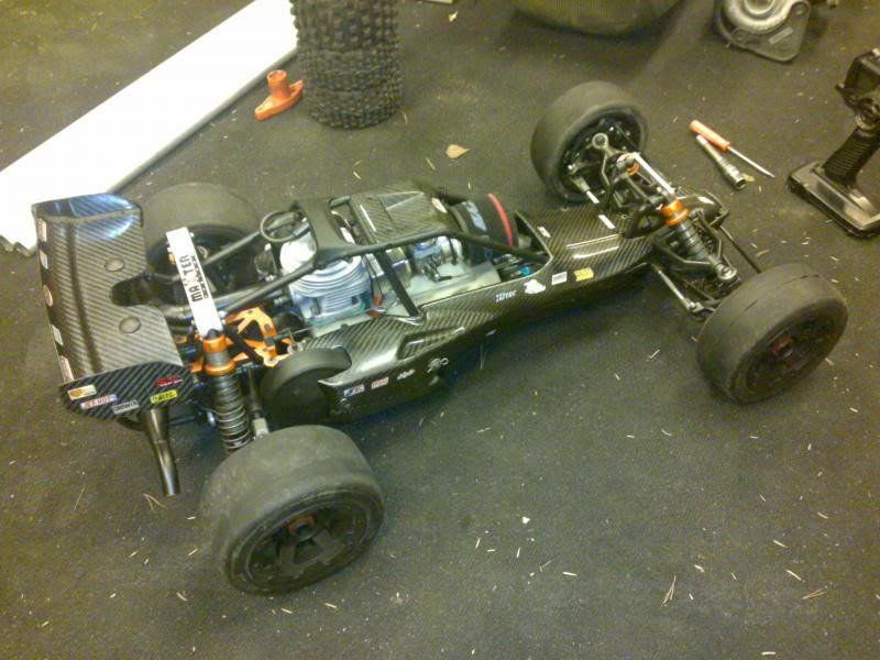

« Vastaus #1001 : 15.11.13 - klo: 13.20 »
Nätisti sopi Baja 5B:hen. Ensiajo oli aika lupaava, sutii slikseillä pitkällä 20/54 välityksellä kuivalla asvaltilla kaasusta heti kun vähänkään enempää käskyttää.

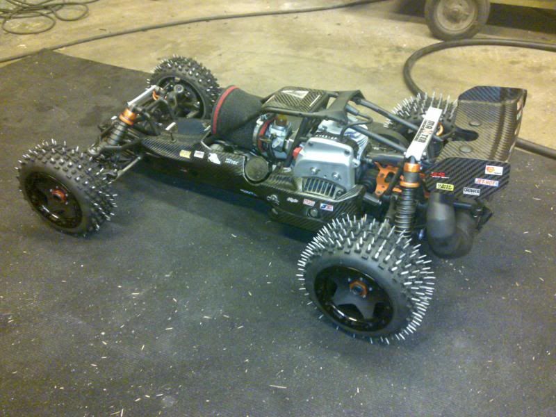

Talvikumeja rinteeseen toisennäkösillä vanteilla. Eipä oo päässy kokeilemaan uuden kaasarin kanssa vielä enempää kun koko aika maa märkänä.
