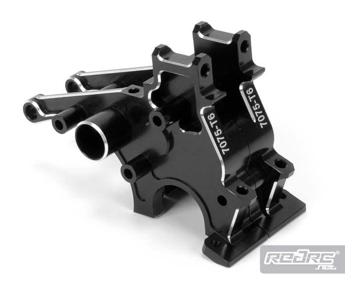

Onpas mielenkiintosta, että tekivät alumiiniboxin puumaan =). Ainakin on tyylikäs ja pikkasen lisäpainoo perään.
Poissa Jani L
Vs: Schumacher Cougar SV
« Vastaus #251 : 23.11.10 - klo: 21.33 »
Ohhoh !
On kyllä tyylikäs! Varmaan tulee perään lisää painoa ja perästä saattaa tulla parempi. Tänään vaihdoin boxiin ABEC-7 laakerit. Eiköhän voimansiirto ala kestämään kun ostaa tuon boxin, tämän ja ABEC-7 laakerit, jos nyt jollakulla on ollut ongelmia voimansiirron kestävyyden kanssa.
