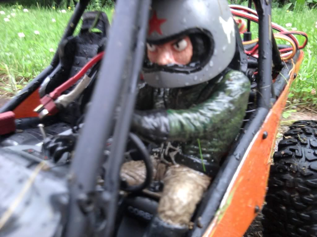

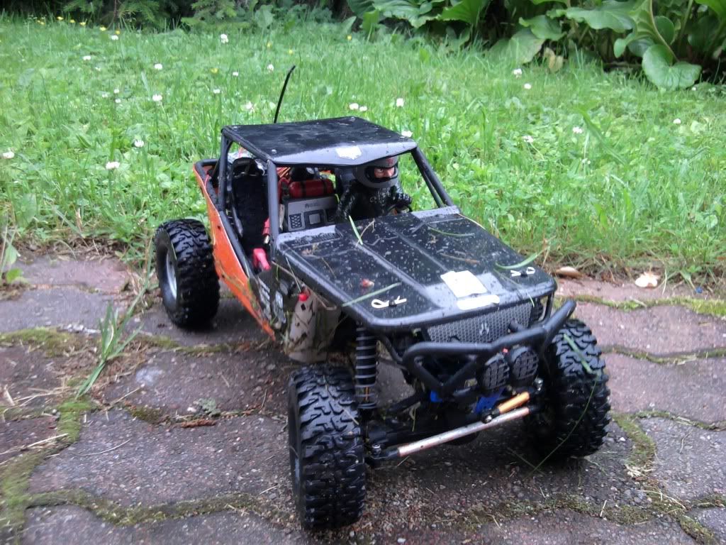

Omaa Wraith ajopeliä rakennettu taasen hieman "scalempaan" suuntaan
RC Formula Offroad lajissa:
jos kiinnostaa, niin rakennustopikissa lisää mehukkaita kuvia kuskinkin kera  :azn:
http://rc-foff.net/smf/index.php?topic=3954.60

Aivan mahtavan näkönen! 10/10!  :cool:
Tuosta ei puutu mitään.

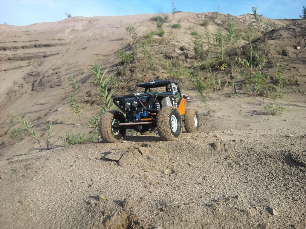

Pari viikkoo sitten ajetusta RCFFC kisasta...
Wraith yleistyy foffissa ja sisustan pitäminen plussaa  :wink:
