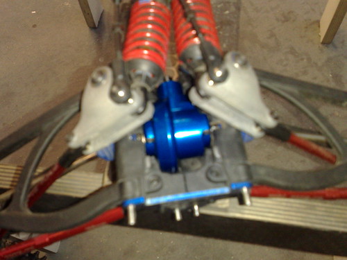

Ny ois aluromut diffeis ja Integyn teräs rillat.
Rattaat vaikuttivat ihan asiallisilta, etenkin jos vertas trx:n omiin.
Tällainenkin laatikko notkuis pöydällä, saa nähä keksiikö sille mitn käyttöö.
Etenkin kun noi monsterit tuntuu vielä toimivan..

Tämän ei pitäisi olla mahdollista, eihän. Kesken suoran ajon kardaani päätti irrota näin, vaikka putket menevät limittäin hyvän matkaa. Tai noh, reilun senttimetrin.
Edit: Mitattuani wanhempaan ulompaan kardaaniputkeen on tämä uudempi putki noin 2 cm lyhyempi. Ei ihme ettei pysy sisällä. VAROITUKSEN SANA: tuote 425151X on väärä osa Traxxasin E-Revo Brushless Editioniin.
« Viimeksi muokattu: 26.09.09 - klo: 20.53 kirjoittanut EmDzei »
Poissa Penguin
Vs: Traxxas E-Revo
« Vastaus #629 : 26.09.09 - klo: 20.51 »
Kyllä se mahdollista on. Tuo muovirunko pääsee taipumaan niin paljon, että tuo voi napsahtaa pois paikoiltaan. Teräskardaani tekee auton rungosta myös jäykemmän. Oliko suojalevyt pohjassa paikallaan vai irti? Jos irti, niin taipuu entistä helpommin.
