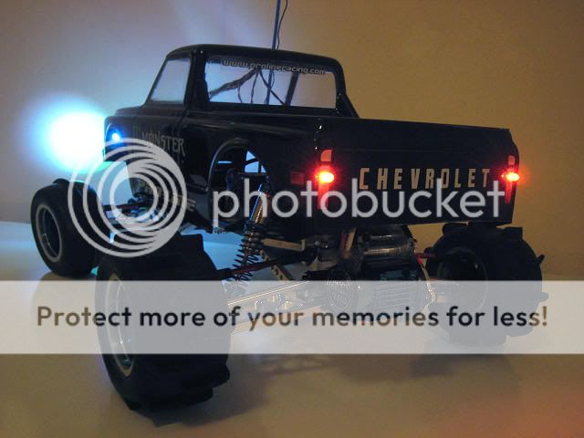

Eiköhän toi tossa kuvassa ole ihan rcmh:n (entinen?) Stampede...
Vs: Traxxas Stampede
« Vastaus #3019 : 23.09.08 - klo: 19.39 »
Jep, mun entinen FLM Stampedehan se siinä.
