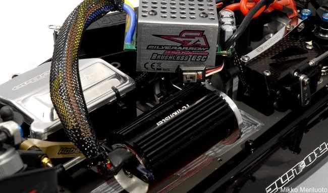

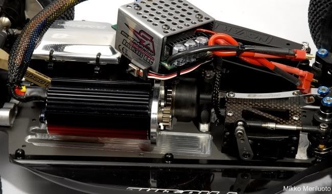

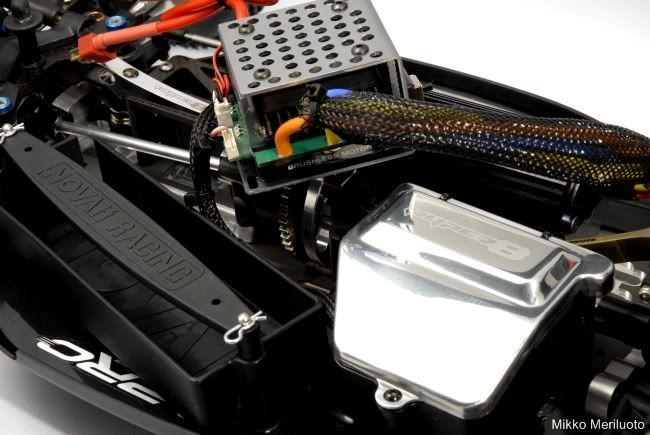

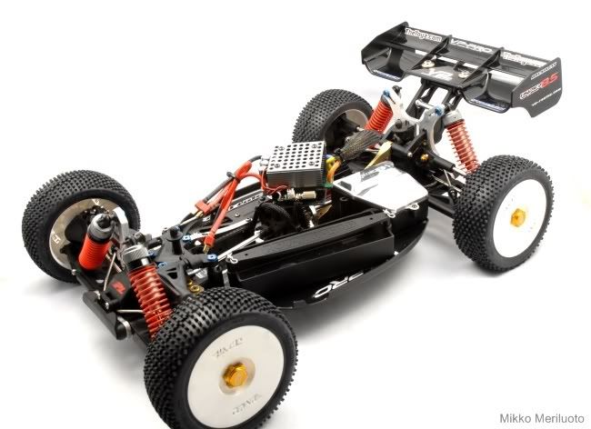

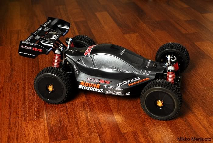

Tässä lähes valmis 1/8 brushless projekti:
(koskaanhan nämä ei ole valmiita).
Lähtökohtana oli Hobao Hyper 8,5 pro (ex JQ).
Nitrokamojen poiston jälkeen alkoi varsinainen konversiokitin asennus.
Tower Hobbiesista tilasin ensin Novakin täydellisen konversiokitin, mutta moottorin ympärille tuleva jäähdytysrivallinen moottoripukki ei soveltunut XL-kiinamoottorin kanssa käytettäväksi, koska moottorilla on ympärysmittaa muutama milli enemmän kuin standardi 540-sarjan koneessa.
Novakin pukkia jonkun aikaa ihmeteltyäni, päätin sitten tilata Mikelta RC-Monsterista keskidiffiin kiinnitettävän CNC-pukin.
Novakin kitistä otin käyttöön ainoastaan akkukotelon ja muutaman pikkunippelin.
Uusi moottoripukki tuli RC-Monsterista noin viikon kuluttua ja sen asennuksen jälkeen piti löytää autoon vielä muut sähköt moottorin lisäksi.
Nopeudensäätimeksi tuli RF:ltä Speed Passionin Silver Arrow ja radioksi testimielessä Futaban 2PL.
Ohjausservo on vielä hakusessa ja servon irvikuvana toimii tällä hetkellä joku perus Futaba.
Moottorina on 07-XL -kokoinen ”kiinamoottori” 2100kv.
Akuiksi olen kaavaillut kahta kaksikennoista MaxAmpsin 5250mAh 30C -pakkaa. (->4S)
Lopputulos näyttää nyt tältä:

Oih.. komee vermes!
Itekin kovasti painiskelen tässä konversion rakentamisen suhteen. Kiinnostas 1/8 crossari, mutta nitro ei  :huh:

Miksi olet päätynyt jättämään vastarikotelon autoon, vaikka oletkin siirtänyt sen toiselle puolen? Vastarin sijoituspaikaksi vai siksi että olisi sijoituspaikka alu-bling-kannelle? :azn:

Vastarikotelossa on vastari ja ulkoinen BEC.
Kanteen tulee vielä Apemin "tappokytkin".
Ja onhan tuo kansi aika Bling....

Noparin paikka olis parempi tuossa vastarikotelon kohdalla, meinaan tossa kohti nopari saa iskua jos tulee katolleen. Itellä hyper 8 konversio tehtynä ja noparin paikkaa joutu monta kertaa siirtää, parhaaksi paikaksi katsoin ton vasemman takaosan pohjalevystä.
Vs: Hobao Hyper 8,5 pro brushless
« Vastaus #7 : 10.02.09 - klo: 11.01 »
Onneksi tuo SP:n nopari on tuossa alumiinihäkissä.
Varsinainen nopari häkin sisällä on selvästi pienempi ja erikseen muovikoteloitu.
Häkin sisäpuolella on myös tuuletin.
Tuota sijanintia vastariboxin kohdalle mietin itse myös aluksi, mutta päädyin kuitenkin tähän ratkaisuun.
Ainakin nyt toistaiseksi se pidetään tuossa.
Yksi vaihtoehto on poistaa tuo alumiinikuori kokonaan, jolloin korkeudesta saa varmaan sen 2 senttiä pois.

On muuten hyvän näköinen auto ja todella hyvät kuvat.  :azn:
Mitäs tuo "sukka" kaapelien ympärillä on? Näyttää erittäin toimivalta.
Kiitos!
Sukka on johtojen niputukseen tarkoitettua nylonsukkaa.
Löytyy neljänä eri kokona ja väreinä musta sekä harmaa.
www.elfa.se/fi
ja hakusanaksi: kaap. sukka
« Viimeksi muokattu: 10.02.09 - klo: 23.17 kirjoittanut AE-Mod »

Hieno auto, tuo noparin sijoitus vaan pistää silmään, mutta eipä näytä korin alla paljon muuta paikkaa tällähetkellä olevan.

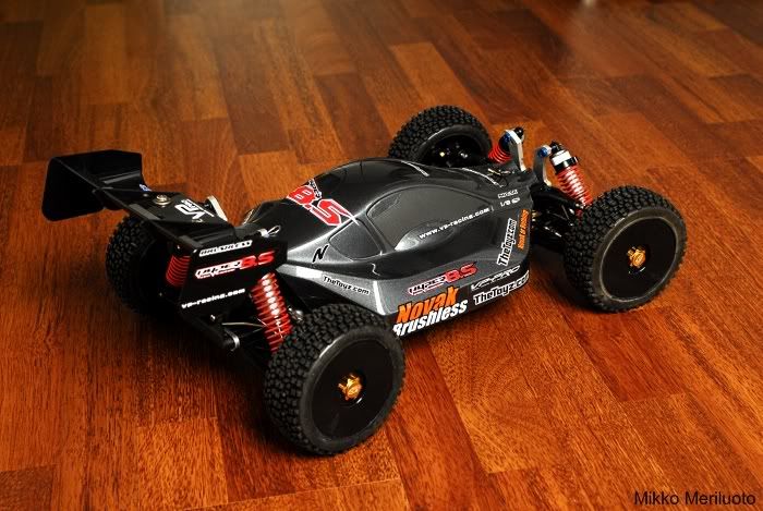

Mustilla vanteilla "badass" -lookkia:  :laugh:
Radalla ei kyllä näkyvyys ole huipussaan tällä korilla eikä näillä vanteilla...

Kuka noin hienoja kuvia ottaa? Mikko Meriluoto?
« Vastaus #20 : 15.03.09 - klo: 22.50 »
Kiitos!
Minä itse...

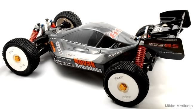

Onkohan tässä minkä valmistajan kori käytössä?
Poissa MirosHima
« Vastaus #27 : 04.12.09 - klo: 08.47 »
ultimate rasingin koppalta näyttäs, saa mm. hobao shopista
http://www.hobao-shop.com/catalog/product_info.php?cPath=16&products_id=535
Poissa Maxximo
« Vastaus #28 : 04.12.09 - klo: 09.00 »
No katos, sehän se on. Kas kun en tajunnu vaikka tota hobao shopin valikoimaa aiemmin kattelin. Tuli vaan huudettua ebaystä tollanen samanlainen kori valmiiksi maalattuna eikä myyjäkään tienny merkkiä ku se hakee niitä jostain paikallisesta rc-poistomyymälästä...  :tongue:
Jotain kevyttä tarroitusta tuo silti tarvitsee. Mistähän löytäis "Hobao" ja vaikkapa "Brushless" tarrat? Kellään laatikonpohjalla jemmassa?
