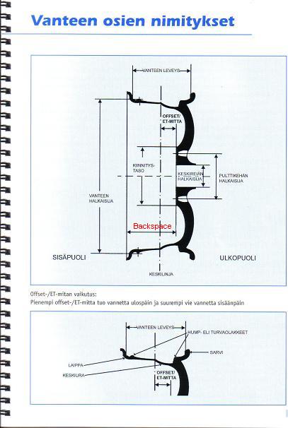

ET (saks. Einpresstiefe) eli offset on pyörän keskiviivan ja kiinnitystason (pyörännapa) välinen etäisyys. Jos kiinnitystaso on lähempänä vanteen ulko- kuin sisäreunaa on kyseessä positiivinen offset (=inset) ja päinvastaisessa tilanteessa negatiivinen offset (=outset).
Lähde: Autowiki

« Vastaus #77 : 26.01.10 - klo: 21.58 »
OT jatkuu...
ET ja offset on sama asia. Jenkit puhuvat myös mielellään backspace:stä (tai jotain, jos nyt muistan oikein), mikä on sitten taas aivan eri asia ja tarkoittaa etäisyyttä vanteen sisäreunasta tuohon asennustasoon.
Edit: Oli se backspace (klik)

Ja offtopic jatkukoon  :wink:
Esim. normaali henkilöauton vanne on ET42, samalla 42 off-set luvulla oleva vanne levitää aika paljon enemmän ulospäin..?
Olisko ne niin kuin käänteisesti sitten sama asia?

« Vastaus #79 : 26.01.10 - klo: 22.57 »
Jankkan kuvassa tämä ET/offset asia selviää hyvin yksinkertaisella tavalla eli katsomalla...

Näissä mitoissa ei kyllä varmasti oikeasti puhuta offsetistä, HPI:n vanteessa offset on +4,5mm. Onkohan noi backspace mittoja... pitänee mittailla blitzin vanne...
Vs: Hong Nor SCRT10 Short Course
« Vastaus #83 : 27.01.10 - klo: 11.31 »
Juu backspace tietysti. Sattu kirjoitus virhe.
Nuo mitathan on hexin pohjasta.
Ulos tulee tietenkin sen verran kuin vanteen leveys - backspace  :wink:
