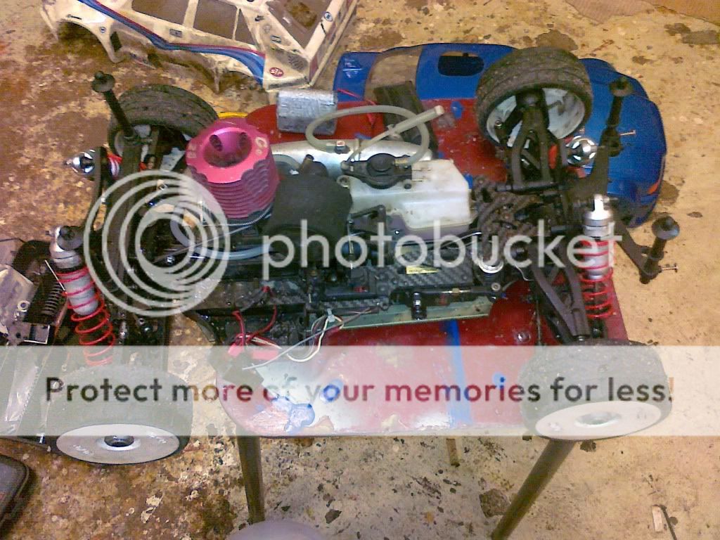

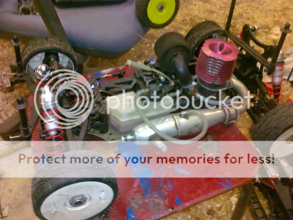

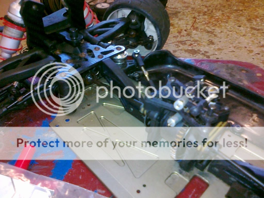

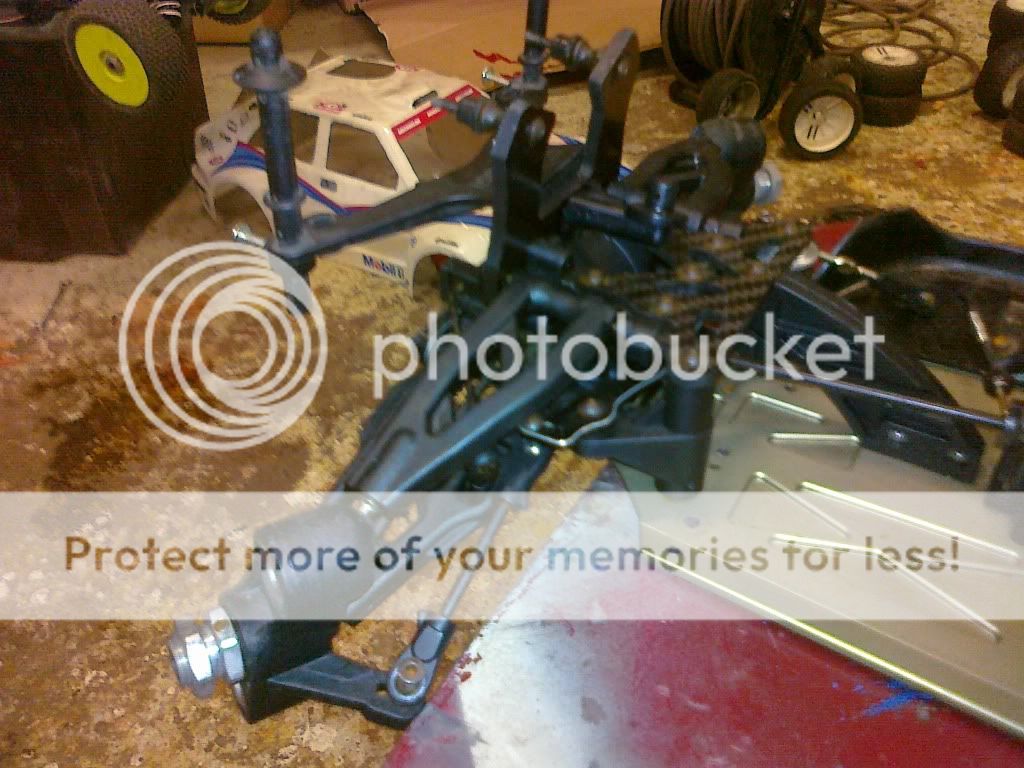

Pääsin ottamaan savut tuosta uudesta Rallygame projektista. Alustana toimii ocm racing kaos dt-19. Koneeksi laitoin Go28.pro padan joka oli jo infernossakin. Massive modsin padan jätin bugiin. Laatu tuntus olevan tuossa pirssis vähän eri luokkaa mp7.5:ssa. Servoina futabat ja ohjauksessa harjaton malli. Tuntus olevan aika nopeat verrattuna kärkkäisen halpis malleihin. Iskareina big boret. Ehkä turhan järeet asfaltille mutta soralla pelaa ainekin loistavasti.
Eli tattikselle sunnuntaina jos ei tuu päivystys keikkaa duunist :)
Mistähän noihin iskareihin sais jäykkiä jousia? Jos jollain nurkissa pyörii noita ni yv:tä vaan.
ohessa pari huonolaatuista fotoa:

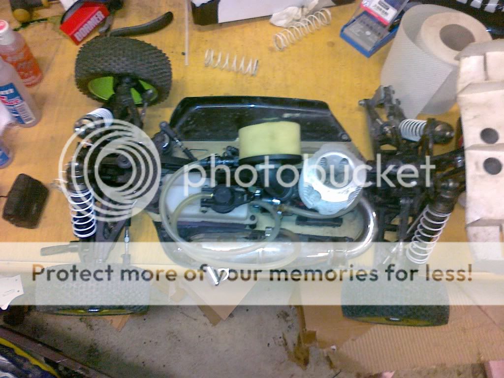

Ja vielä kuvatus bugista

Mikäli räkäletku on asennettu noin niin se ei toimi toivotulla tavalla.
Leikkaa mutka osuus pois ja jätä vain suora osa jäjelle että kaikki polttoainejäämät lentävät muualle kuin renkaan eteen.
Nou hätä, naksin varmaan koko räkäletkun pois kunhan sisäänajot pukilla on ajettu  :cool:
Kunhan rakennat siihen jotain mikä siirtää pakoputkesta tulevan palamattoman öljyn korin ulkopuolelle.
Palamaton öljy lentää muutoin suoraan vasemman takarenkaan eteen... Ongelman huomaa hienosti tattarisuolla ajaessa.
Pääsuoran jälkeen eka oikealle kääntyvä mutka on todella hankala ajaa kun koko suoran verran on takarengasta hieman öljytty  :wink:
Monilla on koriin tehty ohjain/ränni mikä siirtää kurat ulkopuolelle.
Letkukin toimii, kunhan se ei ole kuten tuossa kuvassa, jolloin kaikki ohjautuu nimenomaan renkaaseen.
