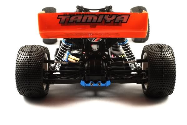

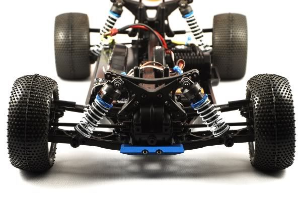

Hienoja kuvia mikko.
Ainut vain mikä jälleen silmään särähtää, minkä olen maininnut joskus aiemminkin.
Maavara.
Vaikka sillä maavaralla ei tietenkään kuvan onnistumisen kannalta ole mitään merkitystä, mutta kun kisapelistä on kyse niin autosta ei oikein kunnolla pääse huokumaan se Race henkisyys kun maavara on mallia rtr.
Maavara selvästi pienemmäksi... varsinkin perästä...
Mielenkiinnolla haluun nähdä uudet kuvat pienemmällä maavaralla niin pääsee vertaamaan.

Odottelin jo tuota Hoke....
Täytyy vissiin laittaa iskarit melko kallelleen, että saa tuon maavaran alemmaksi.
Ainakin nyt on säätövara lopussa iskareista, kun ne on asennettu vakioreikiinsä ylä- ja alapäästä.
Vaihdellaan niitä öljyjä ja mäntiä sitten kuin pääsee radalle...

Laita autoon edes akku painoks...
Tai ylipäätään jollain tavoin lasket auton ajokorkeuteen.
Näyttää varmasti vielä paremmalta.

Laikkamadallus? 2 kierrettä pois?  :laugh:
No joo, täytyy alkaa esi-säätelemään jossain vaiheessa.
Kunhan nyt vaan vetäsin vahdilla ton nippuun.

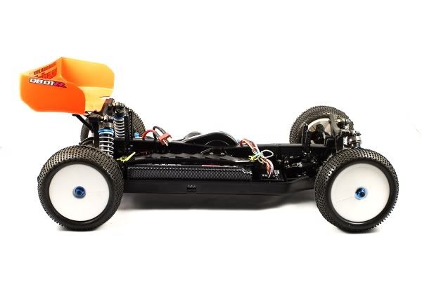

Tämän alemmaksi ei noilla vakiojousilla mene. (takapää)
Kyydissä GM:n 5000mAh:n lipo.

Aika kohdillaan on, takatukivarret ja etuvetarit vaakasuorassa. Vähän aikaa kun ajaa niin alusta putoaa millin/pari kun jouset saa vähän liikuntaa jumpparadalla :wink:
Valehteleeko kuva vai onko takapäässä camberit nollilla tai jopa plussan puolella?

Vakiosetupissa on... Millin kymmenesosan tarkkuudella.
