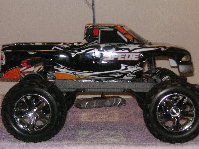

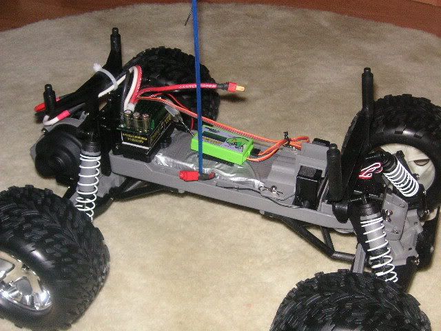

« Vastaus #889 : 09.12.06 - klo: 15.25 »
Joops..
Piti tuota pojan autoa hieman ehostaa, kun vakiona niin lussu että jopa neljä vuotias muksukin pitää sitä tylsänä.
Noh, kävi perinteisesti taas, nyt on voimaa niin paljon ettei se pysy enään kinthaassa.
Palettina:
- Stampede 2006
- 7cell/3300mah/100A
- Mamba Max 5700kv
- Gyro
- Venom Smart Temp Fail Safe
Jemmasta löyty tommonen:
http://jesi.5cyl.net/RC/stampede/091206-mamba_max/
Tämmönen setuppi:
http://jesi.5cyl.net/RC/stampede/091206-mamba_test/
Kone kiertää ilman kuormaa tuolla akulla öpaut 53580rpm.
Venomin lämpömittari autossa siksi kiinni että voi huoletta kurmuttaa, nyt säädetty sillai että jos lämmöt nousee 80c maisemaan, venomi pudottaa tehot 20% lukemaan ja taas kun lämmöt laskee nii saadaan tehot takas käyttöön.
Nuo harjattomat kun kärvähtää 100c lukemassa.
Ajelin ensin säädöt minimissään yhden akullisen, totesin auton kestävän niin sitten ruuvasin läppärillä nupit kaakkoon ja löytyi se heikko paikka:
http://jesi.5cyl.net/RC/stampede/tmp/koeajo1.jpg
http://jesi.5cyl.net/RC/stampede/tmp/koeajo2.jpg
Rutterit kiristelin ennen testiä, lienee kaipaa metallisia heksejä ja lukkoliimaa.
Gyro toimii kuten ajatus, mutta ei ollut hirveästi apua koska eturenkaat pääasiassa sojottivat taivaalle.
Lienee tarvii keulaan keksiä lisäpainoa.
