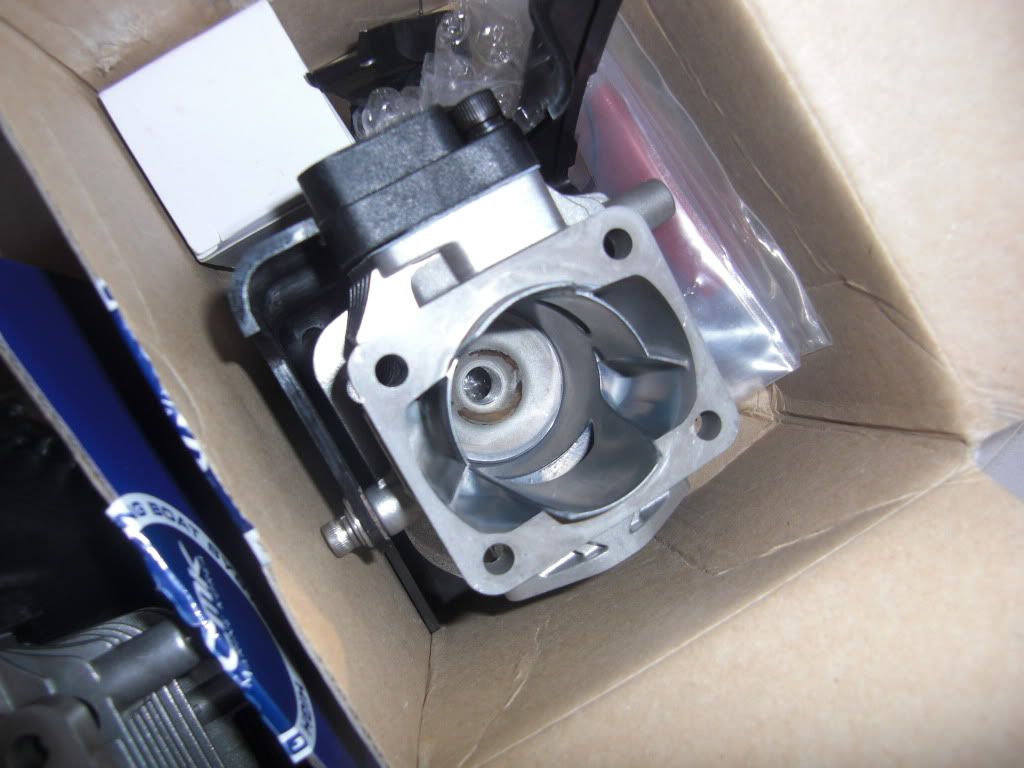

Kävin postista noutamassa paketin. ( rupeaako nyt niitä kytkin paloja kulumaan? )
Rovan Sportin valmistama 30,5cc Update kitti. (60usd halvalla ei saa hyvää)
Ensivaikutelma voittaa ainakin Smartehin sylinterin laadun.
Kanavat on viimestellympiä jne. muutamia pikku juttuja pisti silmään/sormeen.
Sylinteri putki on oikeaoppisesti hoonattu ( toisin kuin SMT:llä) mutta ei ylös asti. Yläpäässä tuntuu sormeenkin rouhea rengas. Tarkkaan ottaen 1.6mm korkea rengas sylinterin suuntasesti, (on helppo mitata kun työntömitan mitta tikku tökkää rappuun)
Pitäsi mittailla missä mäntä käy kääntymässä. Männän renkaaseen asti se ei ylety, eli ei katkase sitä mutta männän lakea se varmaan ahistaa?
 kuvasta huomaa tumman renkaan (se ei ole varjo)
Sylinterin palotilan koneistus jälkikin aika rouhea.
Eli täytyy sylinteri vähän viilailla ja viimestellä ennen kun siitä tohtii ensi savuja ottaa.
(btw. Kitti on menossa CY mottoriin ei Smartehin kun ei siihen edes käy..)

Nuo kytkinkengät taitavat olla terästä? Löytyykö vastaavia esim. alumiini tai kuparipintaisina?
Itselläni on 4-pulttinen 30.5 Rovan ja se ei ollut ihan noin karkeaa tekoa. Tuollaista nelipulttista ei kannata kyllä hommata ainakaan viritysmielessä. Siinä ei ole ylösvirtauskanavat symmetrisesti imu ja pakoaukkoon nähden. Myös sylinterin helma on 38mm ja kun poraus on 36mm niin aika ohueksi jää. Sylinterin helma on myös lyhyempi kuin esim. CY:ssä, ehkä juuri siksi kun seinämä on vain sen millin.
Tässä 2 pulttisessa taitaa olla ihan samalla lailla "symmetriset" kanavat. ja nuo helma on ohuet.
En ole vielä CY konetta purkanut niin en tiedä miten paksulla helmalla varustettu 30.5cc sylinteri mahtuu lohkoon?
Pitääpä nyt sitten seuraava siirtoa miettiä tarkemmin, kun tämän "2pultti" setin hankinnnan jälkeen löysin tämmösen 4 pultti päivitys setin... ( lähes samaan rahaan...  :undecided: )

Tuossa 2-pulttisessa näyttäisi olevan samalla tavalla symmetriset kuin CY:ssä. Eli pako- ja imuaukon molemmin puolin oleva kannas (pako ja ylösvirtauskanavan väli) on sentään saman levyinen. 4-pulttisessa Rovanissa ne ovat erilevyiset, n.5mm ero eri puolilla. Tuo linkittämäsi setti näyttää juuri tuolta 4-pulttiselta Rovanilta.
Poissa TYR RC
Vs: 2-tahti moottorin virittely
« Vastaus #144 : 25.05.12 - klo: 10.05 »
Ok. pitää vertailla kanavia kun saan tuon CY koneen auki.
tuo ebayn setti on ymmärtääkseni myös RovanSportin tekemä.
Onko hyviä ideoita millä tuon sylinterinputken ylpään rapun voisi hoonata pois, sitten ettei tuhoaisi/turhaan hoonaisi muuta osaa sylinteriputkesta?
