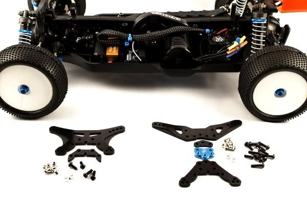

Kaikille R-mallin ostaneille, tai paremmat iskarit normaaliin ostaneille, voisin kyllä ehdottomasti suositella Vesan valmistamia hiilikuituisia iskaritukia, ainakin taakse, miksei myös eteen. Tuki on korkeampi kuin vakio, jolloin ajokorkeuden saa paljon paremmin kohdalleen kuin vakiotuilla.
Iskaritukia on myynnissä täällä: http://rc10.fi/index.php?topic=37020.0

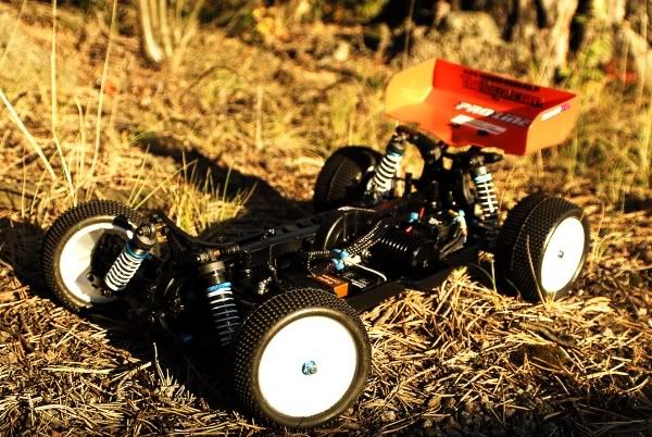

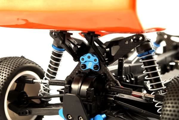

Tässä pari kuvaa omasta autosta johon nuo laitoin. Iskarit on Tamiyan TRF:t, jouset on Tamiyan punaiset. Säätövaraa jää vielä sopivasti, jos auton haluaa alemmas ja/tai laittaa jäykemmät jouset.

Vielä yksi kuva, nyt hieman luonnollisemmassa ympäristössä:
Pakko hommata kyllä ne hiilari-tornit.
Ei tossa muuten ole takajousituksen kanssa paljon säätövaraa.

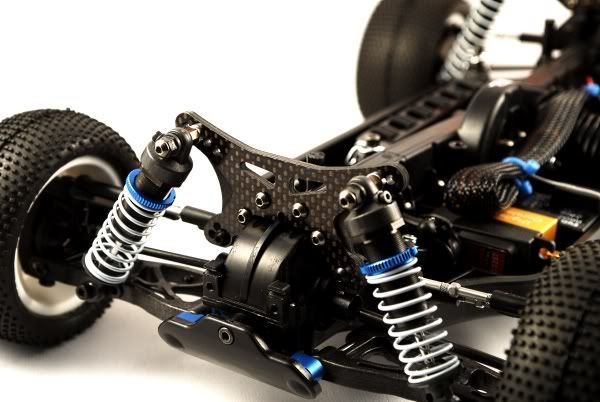

Nyt on 3Racingin hiilikuituiset iskarituet asennettu:

Onko noi jotenkin paremmat/kalliimmat/hipommat, kuin ylempänä mof:in linkissä esitellyt "hand-made-in-Finland"-malliset?
Tuohon en osaa sanoa mutta Nasty tekee alumiinista 4mm tornit jotka ei kuulemma taivu ollenkaa isommassakaan tällissä ja säätövaraa on.
Ohuemmat kuin nuo Vesan tekemät, muistaakseni 2,5mm 3,2mm (Vesan tekemät 4mm). Muistelisin lukeneeni Ooplen foorumilta, että nuo 3racingin tornit on jopa heikot (liian ohuet). Käsittääkseni nuo ei myöskään paranna tilannetta takaiskareiden säädön osalta, vaan ovat geometrialtaan alkuperäisiä vastaavat. Plus tietysti kalliimmat.
Mitään etuja siis 3racingin omilla ei saavuta.
Myös Atomic Carbon valmistaa durgaan iskaritorneja. Ne vastaavat periaatteessa noita Vesan valmistamia muutamalla pienellä erolla. Molemmat soveltuu hyvin paremmille iskareille. Atomic Carbonissa on lisäksi reiät normaalimittaisille takaiskareille.
Tukivarsien ylälinkeille Vesan valmistamissa on enemmän säätömahdollisuuksia sekä edessä että takana. Samoin pidemmille iskareille takana, kun taas lyhyempien iskareiden paikkoja ei Vesan valmistamissa ole (eipä niitä omasta mielestä tarvitakaan). Vesan valmistamissa on lisäksi takasiivelle korkeudensäätömahdollisuus, jota ei Atomic Carbonin omassa ole. Atomic Carbonin etutorni on valmistettu 5mm ja takatorni 4mm, Vesan valmistamat on molemmat 4mm, hiilikuidusta.
Atomic Carbonin valmistamat maksaa 33 puntaa, Vesan valmistamat 35 euroa.

Tarkalla mitalla materiaalin vahvuudeksi sain 3,2mm.
(6-7 laminoitua kerrosta).
Takatuen geometria eroaa korkeuden puolesta alkuperäisestä n. 1-2mm. (näyttää riittävän oikean maavaran saavuttamiseksi).
Hintaahan noille kertyy lähes 60€....   :wink:

Edessä tuo 3Racing näyttää ihan hyvältä mutta takana kun vertaa noihin "Vesan" tekemiin niin on ihan onnettoman näköset. Just sen näköset et napsahtaa ihan just poikki...hehhee voihan ne olla ihan hyvätkin, vaikka kuva kertoo enemmän kuin tuhat sanaa niin aina voi mennä vikaan :azn:

Näillähän aika moni ajoi viime kaudella ja eipä juuri rikki menneet.
Artsilla alkoi laminoinnit irtoilla, kun ei reunoja oltu pikaliimattu...
