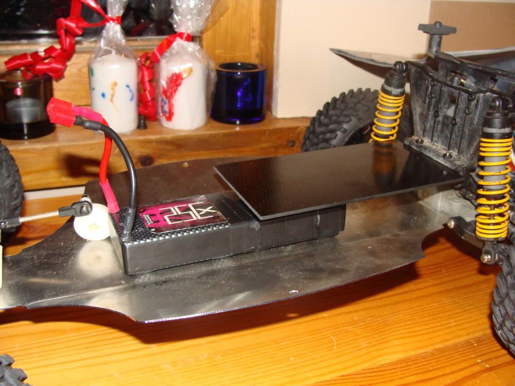

Paltaampa aiheeseen, tänään väsäilin vähän perän tuentaa. Tulin siihen tulokseen että teen 2 5mm paksua, polttis krossari tyylistä jäykkäriä, koska kuvassa näkyvän kaltainen hässäkkä (ei se nyt ihan noin raakileeksi olis jäänyt) on ihan turha.
Omasta mielestä tuolla ei saada mitään etua pelkkiin jäykkäreihin verrattuna, koska tuohan tarviaa kumminkin kiinnitykset pohjaan, jotka kumminkin ajavat sen jäykkärin virkaa.

Ihan kestävyyteen liittyvänä vinkkinä, tee jonkin sorttiset tapit jne. joiden avulla iskaritorni tulee kiinni myös pohjalevyyn. Vakiorakenteessa iskaritorniin kohistuvat voimat välitty vain pohjalevyyn 2 kohtaa ja vaihetaatikkoon. Ainansa kun mätkytti niin jommasta kummasta antautu kiinnikkeet.
Itellä on noista iskaritornin etummaisista kiinnikkeista putket pohjalevyyn. Tai oli kun tällähetkellä on diy takatorni kokonaan joka on pohjalevyssä, ruodossa ja vaihelaatikossa kiinni

Jeps, niistä 5mm jäykkäreistä suunnittelin semmoisia kolmion/A:n muotoisia. Eli se siis tulee tuohon kiinni missä tuo hiilikuitu levy on + 2sta kohtaa pohjaan.
Tuo hiilikuitu levy poistuu kokonaan, turhaa painoa pois  :grin:
E: huomasin vasta nyt, kun otin orkkis alustan pois, että niistä kiinnitys kohdista toinen oli poikki. Aivan kuten MirosHima sanoikin, kovilla on ollut joskus. Omassa käytössä ne ei ole hajonnut kun ei oo päässy ajeleenkaan, muutakun olkkarissa  :roll:

Todii vaikuttaa asialliselle..
