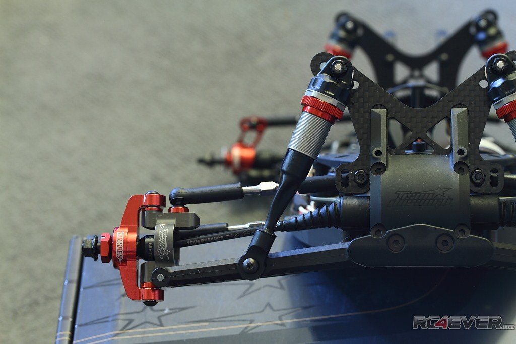

Casterin pallot/kupit tuli, kupit on tiukkoja kuten jo mainittiin ja muutenkin laatu vaikuttaa asialliselta mutta...
Casterin pallot on pitkiä ja edessä geometria muuttuu selkeästi jos linkit kasataan Casterin palloilla, ackerman-palaan pallot on liian pitkiä ja kupit ottaa kiinni bulkkiin. Oikeastaan ainoa paikka mihin Casterin pallot sopii on takapää, siellä ei mikään muutu pitkillä palloilla. Pallot on aika tarkalleen 4.3mm.
Sitten kävi mielessä että laitetaan lyhyet pallot ja Casterin kupit, eipäs sekään natsaa etupäässä. Kuppien malli on sellainen että lyhyellä pallolla kupin liikerata jää joustojen ääripäissä vajaaksi ja kuppi alkaa kantamaan niin että jousituksen ääripäissä ahistaa, voi pullauttaa kupin irti.
Eli, nyt odotellaan Hazen kommentteja tilatuista romppeista.

TC5 pallot ja RPM kupit toimii ja geometriat pysyy kohdillaan, tänään tuli testattua. Mustat matalia ja hopeiset korkeita... Matalat tarvii sisempiin ohjaus palloihin.

Oolraittia, Casterin pallot oli pitkiä joten pitää tilata pussillinen lyhyitä palloja niin pääsee eroon noista lelulelu linkkipäistä.

Eli Assolla on palloja mallia "LONG" ja "SHORT".
DEX:iin tarvitsee:
2x LONG 8MM (Hopeinen) (C-palaan kiinni) (ASC31284)
6x SHORT 8MM (Musta) (Iskaritornit ja takahubit) (ASC31281)
4x SHORT 5MM (Musta) (Ohjaukseen) (ASC31280)
Kupeiksi tilasin nämä:
Team Losi Extra Rigid Ball Cups (16) (Gray) (LOSA6016)
Vanttiruuvithan mulla on Asson Factory Team (ASC1282)
Toivottavasti kaikki natsaa keskenään. Pitäisi kyllä.
RCCJKL:n foorumille speksailin tämän viime kuussa ja ostin listan mukaan tarvittavat osat. Pallot ja kupit ovat nyt pysyneet paikallaan täysin moitteetta ja Asson vantitkin ovat laadukkaat.
Asensin kupit vantteihin porakoneen avulla ja kun veti pari kertaa ne ees-taas kierteelle, niin nyt pystyy helposti säätämään vantteja silleen, ettei ne irtoile kummastakaan päästä vääntäessä.
Toivottavasti on avuksi.

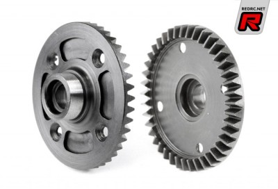

Toi diffien lautaspyörä taitaa olla autossa viimeisiä lapsenvikoja mitä ei tehdas ole vielä korjannut, niitä tuli kesäsarjassa ja treeneissä tuhottua toistakymmentä..
Kannattaa harkita 12mm hexojen sovittamista autoon, niin loppuu ongelmat rengas saralla. HB:n hexat sopii taakse heittämällä ja eteen pienellä hiomisella väärinpäin asennettuna.
Onko tähän lautaspyöräongelmaan olemassa jotain ratkaisua. Mitä muilta foorumeilta luin, niin joillain rattaita on hajonnut paljonkin ja joillain ei yhtään.
Pitäis kesäksi keksiä joku krossari, mikä kestää vähän alottelijan ajovirheitäkin. Dex vaikuttas muuten hyvältä, mutta nuo rattaat vähän mietityttää.

Ei se väärin oo: http://www.redrc.net/2011/07/durango-dex410-machine-cut-diff-ring-gear/
Hinta tosin sylettää: http://www.team-durango.com/part-info.php?partNo=TD310145
Eihä tuo ole edes tupla hintanen, ja kestävyyden pitäs olla luokkaa 100x vs. valuosa.
