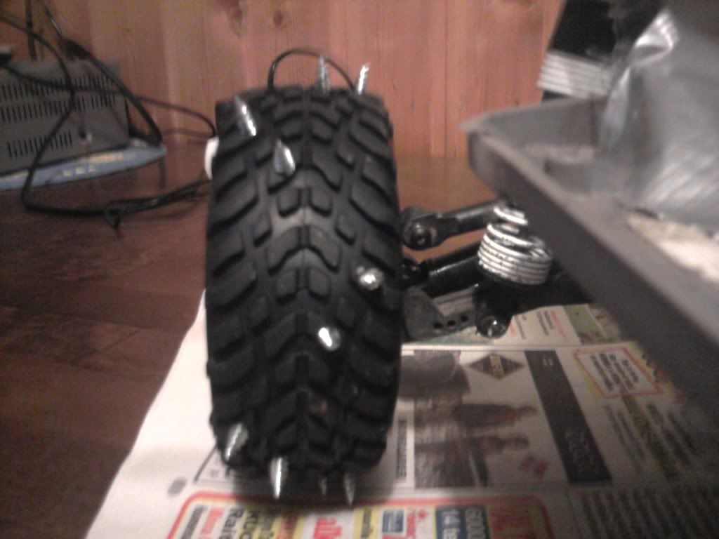

Tässä minun versio slässin vakiorenkaista ruuveilla, ruuveja tuli ehkä vähän turhan paljon mutta ainakin lumisella nurmella(muualla ei ole päässyt vielä kokeilemaan) pito on aivan tautinen ja ovat jopa tasapainossa.

Noniin, ruuveista on rälläköity noin puolet pois. Pito oli sohjolla ainakin lupaava ja 15cm lumessakin se meni, tosin siellä lumen päällä:D Otan kuvia lyhennetyistä nastoista kun saan.

X O X
X O O
O X O
O O X
X O X
O O X
O X O
X O O
X O X
X O O
O X O
O O X
X O X
O O X
O X O
X O O
Tuossa vielä havannointi ruuvien sijoituksesta 1/8 renkaaseen, eli X on ruuveja ja niitä on 20 koko renkaassa yhteensä.

Juu tuo vaikuttaa erittäin toimivalta tän päivästenkin testien myötä. Auratulla soratiellä tuli koitettua kun muualta ei löytynyt tasaista pintaa.

Itse laitoin ensiksi jesarin ja sit vielä lasikuituteipin kumin sisäpintaan ja kun ruuvit oli läpi niin vielä jesaria kerros. Ei tuntuisi pahemmin heiluvan ruuvit jollei nyt ihan väkisin väännä. Eikä ekojen ajojen jälkeen ole mitään murtumia tai ruuveja irronnutkaan.

Omiin renkaisiin: jesaria sisäpuolelle, 2mm alkureikä, ruuvi ja hieman pikaliimaa väliin, jesaria päälle.
