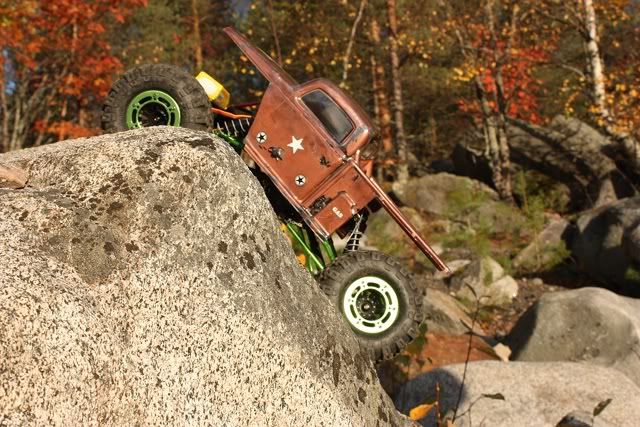

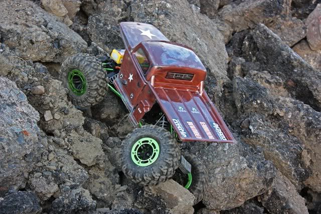

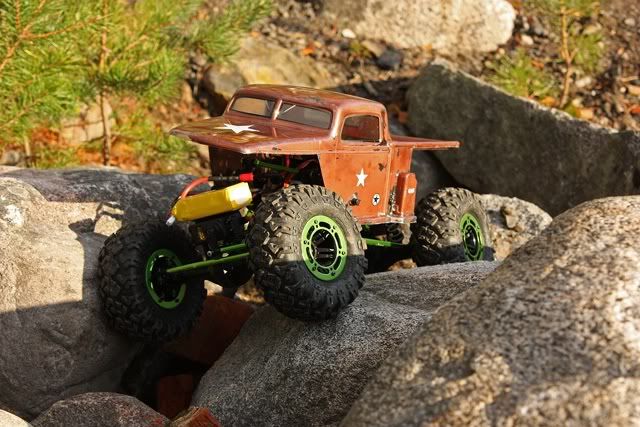

Muutama kuva crawlailuista:

Makee patina tuossa kopassa. Vieläkö koppa rajoittaa liikkeitä?

Akku kannattaa siirtää pois servon päältä etu 3linkin päälle ja lyijy painot takaa murikan päältä vanteiden ympärille. Koppa kannattaa laske niin alas että lavan pohja koskee axialin runkoon. Pikku vihjeitä millä saa ton "kuparin värisen axialin kulkua parannettua"

Mikäs tuon kuvassa näkyvän keltasen akun speksit on? Vaikuttas koko aika passelilta...
Jos en nyt ihan pihalla oo ... mikä on kyllä ihan normaalia niin akku taitaa olla http://www.hobbycity.com/hobbycity/store/uh_viewItem.asp?idProduct=7313&Product_Name=Rhino_1350mAh_3S_11.1v_25C_Lipoly_Pack
