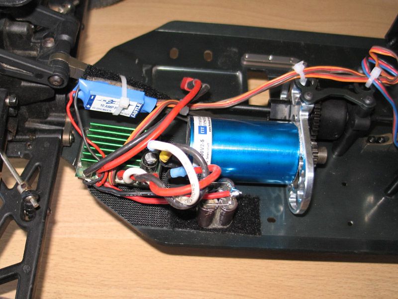

« Vastaus #822 : 30.10.08 - klo: 19.49 »
jos sulla on 7,4V akut, niin laittaisin niille ~15V konkat, ja 11,1V ja 14,8V lipoille ~30V konkat.
mitä pienempi konkka, sitä nopeammin se lataantuu.
ittellä odottelee tossa pöydällä 2200uF 35V konkka ja sen kaveriksi zeneri, 4S lipoille, monsteria syöttämään. ja tarkotus olis laittaa kans samat konkat sidewinderiin ja mamba maxiin, 2S lipoille.
bongasin kuvankin, kun joku oli tehnyt konkkapaketin akun avuksi.

« Vastaus #823 : 30.10.08 - klo: 20.28 »
Joo, itseasiassa juuri tuossa tilasin 12kpl Jamicon 1000µF 63V elkoja aikomuksena vaihtaa nuo kiinan noparin (LT-6S-150A) konkat uusiin.
Jonkunlainen pikku konkkapatteristo lisänä ei ainakaan haittaa tee.
