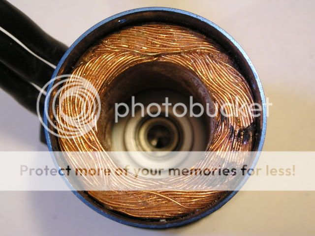

kysytään nyt tässäkin topicissa että onko mitenkään mahdollista selvittää onko tuo minun vxl motti muuten ehjä kun magneetti siitä halkesi useampi viikko sitten?
nopeasti katsottuna se näyttää olevan ehjä sisältä, ei ainakaan käämilankoja näytä poikki olevan.
tuollainen se on sisältä:
(kuva ei ole omasta motista mutta näyttäisi täysin samanlainen olevan sisältä.)

Jos ei näy mitään jälkiä käämeissä, että olisi ottanut kiinni, niin uutta roottoria vaan paikalle, niin pitäis lähteä toimimaan.
olin jo päättäny että ostan uuden roottorin ensi viikolla, mutta pisti taas miettimään kun traxxasin foorumilla jollain oli taas magneetti haljennut jo ekalla ajokerralla.
yksi asia tuntuu olevan sama aina näissä halkeamisissa, käytössä on 3s lipo.
kovin traxxas väittää että sitä voi käyttää mutta eipä näköjään voi kun magneetit paukkuu.

Onko kyseiseen moottoriin valittavissa kahdenlaisia roottoreita? Kannattaa ottaa aina se sintrattu(sintred) roottori, nuo bondatut(bonded) tuppaa hajoileen jos on vähänkään liikaa akuissa potkua.
Tosin mullakin on hajonnut turistissa yksi sintrattu roottori ekassa kiihdytyksessä vaikka oli "vain" 5 kennon ni-mh, jäi vaan akseli käteen :undecided: Mutta se nyt tais vaan olla maanantaikappale.

Vaikka käämit näyttävätkin ehjiltä, niin haljennut magneetti on voinut ruopia käämien suojalakan joistain kohden pois.
Mullakin on kokemusta haljenneesta velineonin magneetista. Käytössä oli 3s lipo ja kone kiesi täydellä kaasulla ilman kuormaa(autossa renkaat ilmassa)  koska samaa taajuutta käyttänyt toinen harrastaja kaasutti omalla ohjaimellaan juuri kun olin nostanut autoni maasta. Kone tietysti meni oikosulkuun käämien vaurioiduttua ja kun kaasun anto jatkui, niin poistui tuliterästä mamba maxistakin käyttösavut.
Tästä johtuen en suosittele uuden roottorin vaihtoa koska jos käämitys on oikkarissa niin saattaapi säätimesi tuhoutua. Säästäminen väärässä kohtaa voi tuottaa isot tappiot. Aiempi tuhoutunut harjaton moottorini oli myös jollain tavoin oikosulussa ja sekin vei säätimen mennessään.

eli varmempi vaihtoehto olisi ostaa ez-runin 8.5t motti.

edit: mikä todennäköisyys sille on että tuossa motissa olisi käämit oikkarissa kun se kuitenkin koitti pyöriä kun kaasua annoin heti jämähtämisen jälkeen.
se jämähti siis silloin kun pidin autoa ilmassa ja vaan pikaisesti kokeilin että ohjaimen kalibrointi oli onnistunut eli ei edes puolella nopeudella silloin pyörinyt.

Juuri nuin minäkin ajattelin silloin kun vxl-3 nopari päästi savut ja päätin tilata ez-run 60A noparin ja ez-run 4000Kv koneen. Moni oli kehunut nuita ez-runin vehkeitä ja hinta oli huokutteleva. Ajattelin, että jos taas lykästää maanantaimallin vekotin, niin ainakin rahalliset tappiot jäävät pieniksi.
Noo.. Ez-run moottori oli vissiin valmiiksi oikosulussa ja se kärähti todella nopeasti, niinkuin ez-run 60A noparikin siinä samalla. Ajopelinä oli Stampede. Juuri tästä syystä ei jäänyt kovin positiiviset ajatukset tosta ez-runista. En myöskään lähtisi riskeeraamaan mitään laatunoparia tuollaisella moottorilla.
Tuntuu melkoiselta riskipeliltä, jos halvan kiinanmotin laittaa vaikka mamba maxin kaveriksi. Se kun saattaa viedä noparin samalla. Tiedän kokemuksesta, vuodenvaihteen tienoilla meni kolme harjatonta säädintä ja kaksi harjatonta moottoria kuuden ajokerran sisään. Ajattelin odotella että harjattomien tekniikka kehittyy luotettavammaksi, tai ainakin maanantaimallien määrä markkinoilla vähenee :azn: Siihen asti luotettavilla ja edullisilla hiilivehkeillä.
