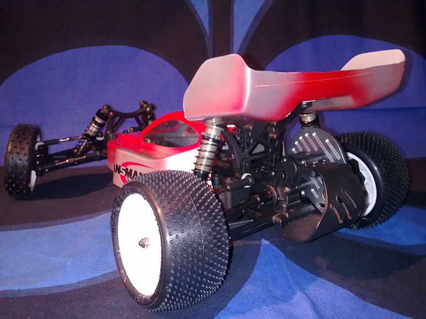

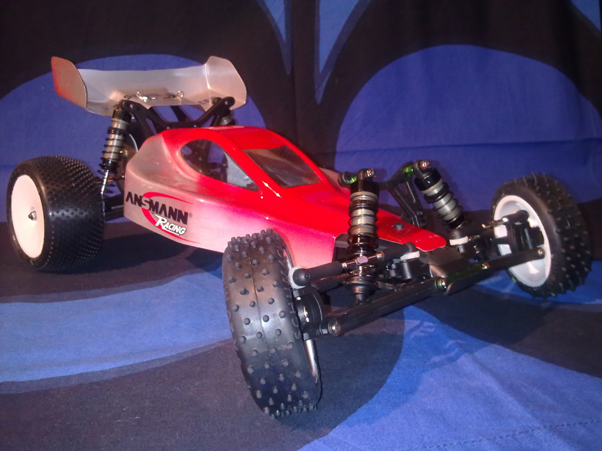

Olihan siinä huonoa tuuria kerrakseen mutta nyt on auto kasattu A-laatuisilla osilla :cool:

Ohhoh.. kylläpäs on laadukasta. RTR mallien hyvä puoli on että auto on ajokunnossa eikä pusseissa tule tällaista roskaa, yksi lisä siis siihen keskusteluun.
Toivottavasti saat auton kuntoon!

Sinun, näyttäkin olevan jo kunnossa, hyvä!
(sori en huomannut että tää mun eka lukematon viesti tässä säikeessä olikin jo muutaman viikon vanha)
Ootko päässy ajaa jo?

Juu, asiallisesti hoitui myyjältä kunnolliset osat viallisten tilalle. Ja kun ei ollut kiire saada autoa kasaan, niin ei aiheuttanut sen suurempia ongelmia. Tänään tulee kauan odotetut sähköt autoon, niin pääsee viikonloppuna testaamaan.
