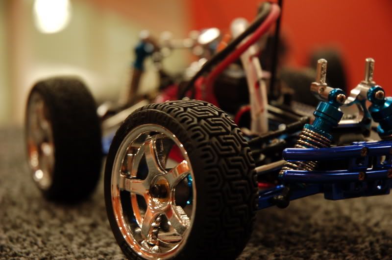

Hobbylinnasta löytyy tuo HPI pirelle rally rengas ja monta erilaista vannetta yhteis hintaan noin 30e.
Vs: LRP Shark RTR krossari 1:18 luokkaan
« Vastaus #200 : 20.12.07 - klo: 22.37 »
Jep! eli ainakin nämä vanteet ja renkaat.
