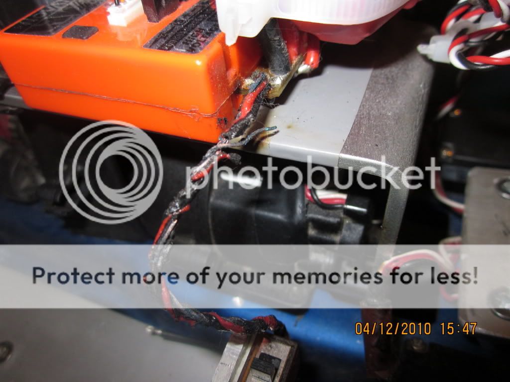

Mitäs jengi on tehnyt näille kärynneille Novakin nopille? Onko niissä mitään mitä kannattaa säilyttää vai suoraan roskiin? Kärähti toi HV noppa tai ainakin näkyvät piuhat suli. Ei oo ollut mielenkiintoo sen jälkeen laitteeseen.
Poissa Arppa
Vs: Novak Havoc Pro SC
« Vastaus #12 : 04.12.10 - klo: 12.15 »
Laitahan kuva näkyville miten suli. Onko sulamisen syistä mitään arvailuja? Mikä motti oli kiinni kärähtäessä? Minkä verran noparilla oli ajettu?

Viime talvena paloi HV Pro nopari koneena kombon Novak 5.5t eli 550-kokoinen, autona Hyper Mini STe, muistaakseni 3S lipo. BEC oli erikseen. Oli ajettu vajaa vuosi, ensin E-Revossa ja sitten Mini Hyperissä, eli paljon. Syyksi veikkaan kosteushäröä, pöllyävää lunta oli paljon. Kai tuo kaapissa vielä on, jos vaikka liittimet raksisi talteen...

Tuota kärähtämistä edelsi semmonen outo juttu että kun vähän painoi liipasinta niin tuli heti täydet tehot ja auto kippas selälleen eikä ollu mitään kontaktia ennenkuin sammutti ja käynnisti uudelleen. Kerkesin tuolla n. 20 akullista ajelemaan ja aluksi teki tuota ehkä kerran, mutta lisääntyi kokoajan ja varmaankin se laatikko brakas sen takia.
Tuo kävi heti sen jälkeen kun kokosin lodjun uudelleen ja kokeilin 3S akulla sisällä renkaat ilmassa miten laite pelaa.
Nuo katkaisimelle menevät johdot siitä näyttäisi ainakin menneen, muut johdot on entisellään
Ei oo ollu intoo vielä sen enempää katella.
Revossahan tuo oli kiinni ja koneena Novakin HV 6.5 ja radiot Acoms Technisport 2.4 GHz

Mikä Novakin malli tuo tarkalleen on? Ei Novak Havac Pro:ssa ainakaan tuollaista kuorta ole.

HV Pro kuvissa (näistä kärähtäneistä HV-nopistahan tässä oli puhe). HV:ssa on piuhat vakiona kahdelle akulle (rinnansarjassa), ja nopan BEC-piiri ottaa virtaa vain toisesta akusta. Noppa kestää 4s-liponkin, mutta nopan BEC kestää vain 2s-lipon.
Itsellä oli ennen liekkejä rykimistä ja virtakytkimen piuhat juurikin samoin karrella. Noppa siis HV Pro, ei Havoc Pro SC.
« Viimeksi muokattu: 04.12.10 - klo: 19.57 kirjoittanut McJones »

Vai onko ne kahden akun piuhat kuitenkin sarjassa?

Tuossa mietiskelin noita syitä tuohon kärähtämiseen niin laitoin sen kyllä tuonne saunan pesutilaan penkille kun siivoilin paikkoja, kun seuraavan kerran näin laitteen niin aika kosteet höyryt oli pelissä kun emäntä ja muksut oli saunassa ja laite edelleen siinä penkinpäällä, voi olla että HV on ottanu itteensä tuosta kosteudesta. :angry:
