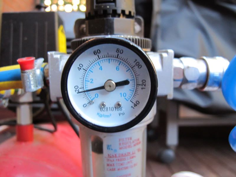

Eilen tuli tehtyä mittauslaite kaasuttimen testaamiseen. Tuollaisia tarpeita löytyi ja hyvin tuntuu toimivan.
