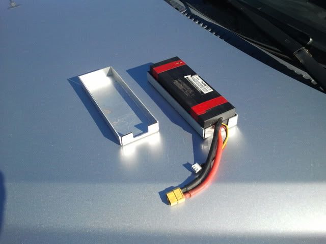

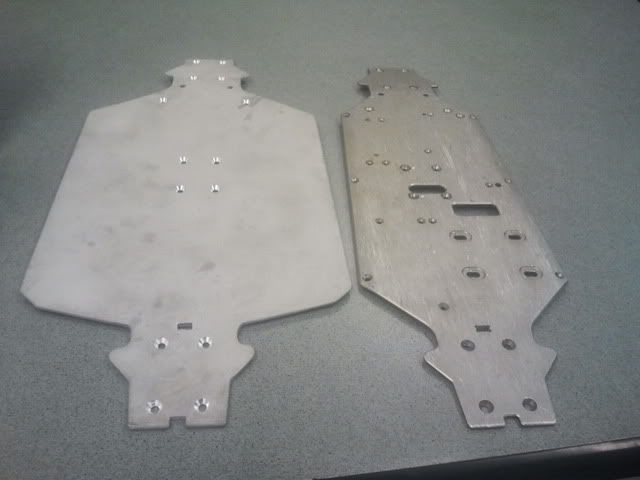

Tekasin tänään uudet akkutelineet alumiinista. Purin myös auton nippeleiksi, pitää huomenna tehdä uus pohjalevy vähän toimivammalla sijoittelulla.
EDIT: Tässäpä kuvaa, yksinkertaset ovat...

Pohjalevy leikattu (reilusti ylileveäksi, antaa vapautta sijoitteluun) sekä taivutettu, reiät tehty bulkeille, keskidiffille ja ohjaukselle. Keskidiffi siirty samalla keskilinjaan. Enää komponenttien sijoittelu ja sen jälkeen vielä reunojen leikkaus ja pokkaus lopulliseen muotoon. Materiaali on ihan jotain pehmosta 3mm alumiinia, jämäpala. Jos taipuilee kovin, niin mukavampi tehdä valmiista mallista jyrsimällä kunnollinen jostain 6000- tai 7000-sarjan alumiinista.

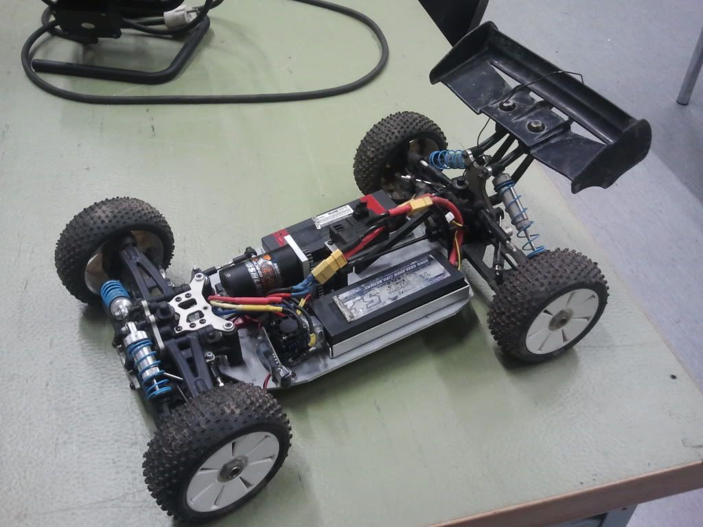

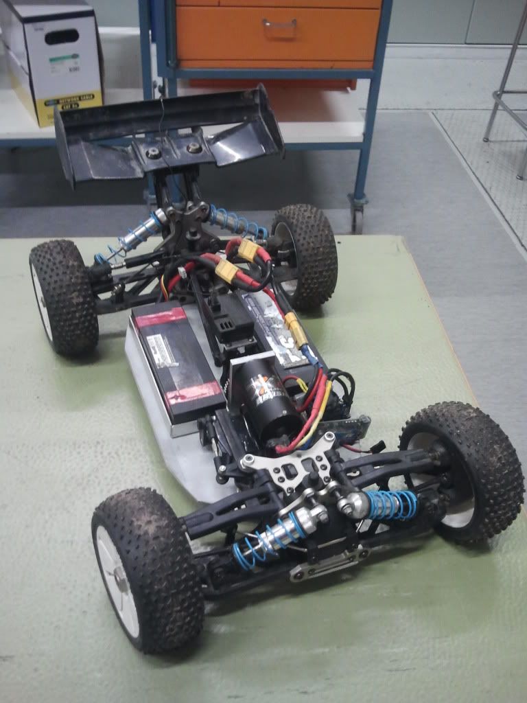

Nyt alkaa näyttää taas autolta. Suunnitelmat muuttui vielä iltasella unta hakiessa, käänsin keskidiffin toisin päin ja moottori tuli nyt etupuolelle. Painojakauma siellä 55/45% paikkeilla.. Servon ois vielä voinu nostaa pystyyn ja akkuja tuoda eteen päin, mutta eiköhän tuo hyvä ole näin. Kännykän kamera ei näköjään kovin paljoa erottele, pohjalevy on kyllä pokattu reunoistaan vaikkei siltä näytä.

No mutta sehän näyttää nyt pirskatin hyvältä, tehtaallakaan eivät ole osanneet noin fiksusti laittaa. :D
Aika hassu iskunvaimenningeometria, onko jotain etuja perinteiseen iskarit pystyssä layouttiin? Entä haittaa?

Joo tuo leiska on nyt melko hyvän näköinen, en tiedä kyllä onko keulassa hyvä olla ylhäällä painoa mutta sen varmaan näkee käytössä että toimiiko, tuo mottihan ei taida olla hirveän painava?
se 55/45 painojakauma on jo aika rajusti etupainoinen, ei kannata enempää ainakaan lisätä keulaan painoa.
Eikun vaan vääntämään 7075 t3 alumiinista vastaava ja sit lämpökäsittelyllä t6 kovuuteen.
