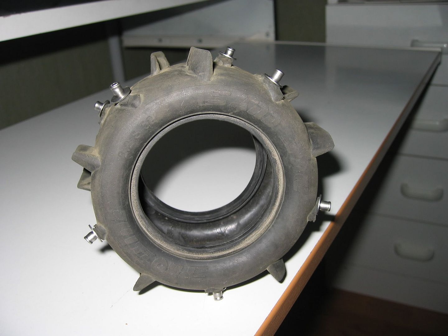

Tämä saattas olla enemmän noobikysymys sarjassa,mutta onkos niitä laparenkaita 1/8 crossareille? Ja onkos joku kokeillut laittaa niihin nastoja lapojen väleille?
Ja nostellaas todella vanhoja, ainakin XTM tekee tuommoisia, jos vaikka jollakin muulla on sama kysymys ollut päässä. :)

Tällä tavalla tein omat aikanaan pikku revoon, niistä oli jo foffi käytössä poistettu osa lavoista, joten tuohon väliin oli helppo laitella rosteri popniitit. Saattaapi olla vielä jossainpäin ajossa.
Itsellä ne ainakin liikutti pikku revoa hyvin lumisella pihalla.

Toi on muuten nerokas, pitää itekkin koittaa popniiteillä. Itellä oli viimetalvena tauluniitit vanhoilla slikseillä, oli aivan kauhiasti pitoa, ja kipinää iski kun sattui asfaltille osumaan.

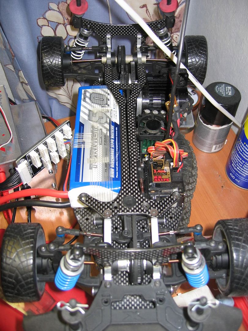

PRF 202 suojalakka on ihan hyvä, pitää vaan noparin kuoret purkaa, toisissa helpompaa kuin toisissa.
Noparia kun ei kannata kauheasti peittää ettei ylikuumene, suojata lentävältä lumelta lähinnä, esim sisäkorilla.
Ja jos nyt nopari tai vastari kastuu, niin lopeta ajo kun oireita ilmenee ja laita lämpimään paikkaan kuivaamaan.
Harjatonta moottoria ei kannata lähteä suojaamaan. LiPo akun tasuriliitin kannattaa suoja ja johdot akun päästä jollain joustavalla liimalla.
Tuolta lumen alta löytyy Castlen Mamba Max ja Graupnerin 500 inline moottori ja Sanwa:n 2,4Ghz vastari, niin ja Xray... Sama auto ilman lunta viereisessä kuvassa, mitään ongelmia ei ollut.
