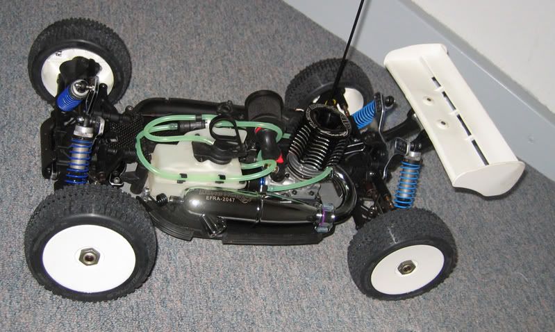

Pikku nykertelyä:
Tuli poistettua muutama "turha" osa tuosta ylätukivarresta.

En nyt sanoisi turhia osia....milläs tuosta säädetään caster kulmaa ?

Alatukivarren insertillä niinku ennenkin luulen ma.
Kyseistä modiahan Reiskan foorumilla näkee sillontällö.

Veikkaus, että saattaa toimia yhdellä caster asetuksella, mutta casteria muutettaessa, alkaa kanittamaan...
No tuo jää nähtäväksi, kokeilu mielellä muutenkin liikkeellä... luvassa lisää modausta ensiviikolla... :grin:

Kanituksesta en tiedä.Mutta kyllähän tuossa ylätukivarressa pitää kolmiorakenne olla,jotta se tukee ripustusta riittävästi..
Tajaa, alatukivarsi pääasiassa mielestäni tuen antaa, ylävarren tarkoitus taitaa olla enemmän kuitenkin pitää fillari pystyasennossa. Losissa ainakin näyttää toimivan :huh: Omalta osaltani asia jää nähtäväksi, miten toimii tai kanittaa...

Tuolla ylälinkki modilla nimenomaan poistetaan ylätukivarren kanitus. Xray ohjeissaan erityisesti kieltää casterin säädön ylätukivarren avulla pakottamalla (=kanitus).
Kaikkihan tietää että reiskan casteri säädetään c-palan tapin säätöpaloja kääntelemällä/vaihtamalla. Ylätukivarsi sitten "liu-utetaan" tapissaan tätä vastaavaan paikkaan ja "lukitaan" c-prikoilla (tjms.)
Tuolla modilla haetaan etupäähän lisää fleksiä sekä ehkäistään puhtaasti ylätukivarren halkeaminen "pommitus" tilanteessa. Tuolla modilla ei saa kyllä mitään kanittamaan kun kerran molemmissa päissä on pallolinkki. Bonuksena saadaan vielä raskasta keulaa kevyemmäksi...
Tuossa värkissä on vain titaaniset saranatapit jotka on tehty savagen tapeista lyhentämällä. Vantit on X:n alkuperäiset. Nyt nekin voisi vaihtaa titaanisiin...
Yritämme vielä velipojan kanssa ko. autoon saada takapäähän vielä muutamat modit joilla yritetään hakea sitä kuuluisaa pitoa, tai oikeastaan sellaista pitoa joka vähän varoittelisi ennenkuin katoaa alta...

Juu tai sitten joku on maininnut,että päästään selvästi paksumpi ja leveämpi tukivarsi on vääntöjäykempi... ja siten ylätukivarren kolmiorakenne ei ole niin tarpeellinen.
Jos tuolla JalmariR:n muutoksella on fleksiä haettu,niin sitten asia on luoonolisesti ihan eri. Fleksiä tuo varmasti tuo lisää etupäähän.

Pikku nykertelyä:
No niin, nyt on testi ajettu, sekä itseni ja veljeni Jeppen toimesta. Testituloksesta ei voi olla kuin todella tyytyväinen :mrgreen:
Auton ohjattavuus parani entisestään ja tuli tarkemmaksi. Minkään moista kanitusta ei ilmene ja casteria voi säätää mielin määrin ilman mitään murheita.
Vetaritkin pysyy kupeissaan, mikä oli suurin huolen aihe ennen testiä.
Toisin sanoen muutos oli huomattava ja paransi oleellisesti melko leijaperäistä autoa, mitä tulee tuohon auton peräpäähän, niin siihenkin on tulossa muutoksia, kunhan jaksan/ehdin käsivara CNC-dremelöidä.

Nyt on testi ajettu.
Testin tuloksena oli yksi katkennut Ofnan ruuvi :sad: Mutta niin kauan kun jäykkäri modi oli kunnossa, täytyy todeta että, ei turha modaus. Peräpään levottomuus oli halittavampaa ja varoitti jonkin verran ennen pidon irtoamista.
Lopputuloksena pitää todeta:
Nyt joutuu opettelemaan ajamaan aivan uutta autoa. Etupäähän on tullut pieni lisä modaukseen, siinä määrin että, vaihdoin EC:n alatukivarret autoon (hieman Dremelöidyillä C-paloilla), nyt ohjaa aivan törkeen hyvin ilman vetoa ja vedollakin pääsee ajaan kurvia aivan eri menolla kuin ennen.

Noniin kotona taas tyytyväisenä ja hymy korvissa. Auto toimi todella hienosti ja modaukset kesti koko kisani ajan moitteetta. Peräpään levottomuus oli huomattavasti hallittavampaa ja auto joustaa sopivasti, niin ettei filppaa kurvassa pidosta enään niin helposti. Nyt auton puunaus ja protopalojen viimeistely ennen Imatran kisaa.
