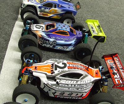

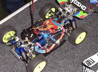

Vs: Kyosho Mini Inferno
« Vastaus #255 : 18.11.07 - klo: 22.00 »
Joo, siis ratasdiffillä matolla/sisällä ajaessa hukkaat tehot aina siitä päästä mistä rengas kevenee. BTW eikö tuo keskidiffi ole vähän turha tossa? Eikö sitä saa vain lukittua?
« Vastaus #256 : 18.11.07 - klo: 22.06 »
Niin just...täytyy rupee harkitsemaan...kiitti.
keskidiffi tai oikeastaan slipperi... ehkä siitä on eniten hyötyä just noissa hyppyreissä niin ei mee vetorattaat kun tulee alas ..jäykällä akselilla varmaan taittuis ihan yhtä hyvin ja tasamalla ajettessa oliskin ihan selviö.
Poissa jarkkom
  • Team Entiset Kuskit
« Vastaus #257 : 18.11.07 - klo: 22.25 »
Toisaalta se kuuladiffi voi antaa periksi sen verran mitä slipperikin. Kymppikrossareissa on slipperi sen takia, että sillä saa enemmän pitoa autoon, rattaat luultavasti kestäisivät. Ratasdiffihän sen sijaan ei tunne armoa. Onko siinä Sharkissa sitten slipperiä myöskään?
Tossa muuten kuvissa esiintyvän auton tarinaa: http://www.uk-microrc.co.uk/forum/index.php?showtopic=9358.
« Vastaus #258 : 18.11.07 - klo: 22.30 »
Aivan. Pitoa tuntuu olevan kärkipäästä, siis muihin verrattuna, helppo ajettava.
Tota juuri kaipasinkin, kiitos! Froztin kanssa mietittiin tuota konversiota aiemmin, ehkä pitää miettiä uudelleen..
Poissa FrzT
« Vastaus #259 : 18.11.07 - klo: 22.37 »
Eilen oltiin isossa ompussa ajelemassa ja hyvin pysyi mini inferno sharkkien vauhdissa. Ainiin itselläni ei "aivan" vakio inferno olekkaan, mutta kuiteskin. Mini infernon keskidiffi/slippery viritelmä kannattaa lukita niin auto kiihtyy huomattavasti ripeämmin, kun slippery ei luista ja keskidiffi on lukittu niin voimaa menee takapyörillekkin. Toimivaksi slipperyksi olen todennut tämän palikan ja pikaliimalla keskidiffi lukkoon niin siitä on hyvä lähteä liikkeelle.
