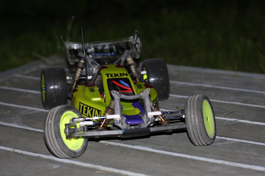

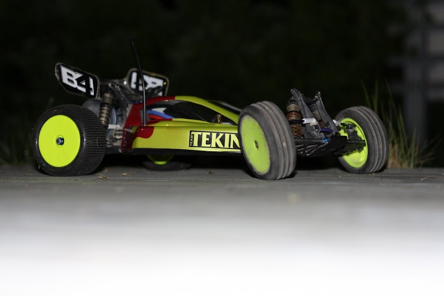

Tuli ruiskittua kesäksi koppa:

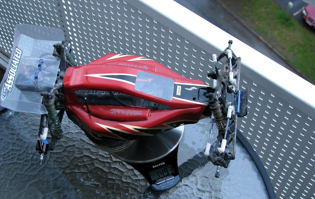

Oma auto vihdoinki kasassa. Nyt voi jo lähtee treenaa krossia!
