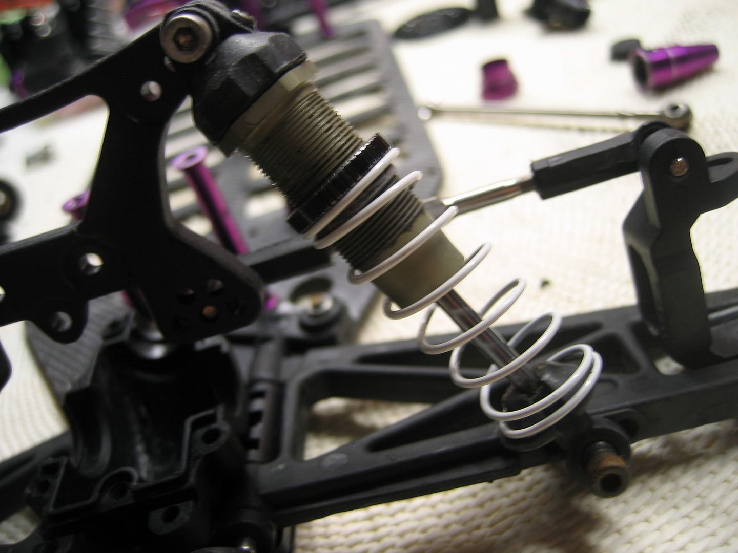

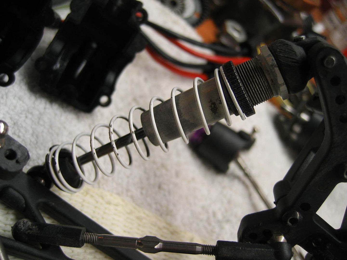

« Vastaus #254 : 20.11.09 - klo: 16.14 »
Onko muilla etuiskareiden yläpään muoviosa vääntyneenä normaalisti iskaritorniin kiinnitettynä? Itselläni oli ja sen takia pari iskarinvartta vääntyi ja iskaritorneja katkeili, ainakin tuon täytyy olla osasyynä. Prikkaa yläpäähän iskarinkiinnikkeen ja iskaritornin väliin auttoi poistamaan tuon taitoksissa olemisen.
Katsoin manuaalistakin, että ei siitä mitään osia puutu.

« Vastaus #255 : 20.11.09 - klo: 17.49 »
Aineki takavetosen manuskassa on ihan selkeesti että kuuluu muovirikat väliin. 2 ja 3mm
XRAY 808 2009 Spec |
Vs: Team Academy sähkökrossarit
« Vastaus #256 : 20.11.09 - klo: 19.37 »
Ei kuulu tulla mitään väliin.
Eikä kyllä ole ollut mitenkään taitoksissa.
Iskari on toki hieman kulmassa iskaritorniin nähden... Mikä ei kyllä ole ollut ollenkaan ongelma.
Kai olet laittanut sen iskarin yläpään oikein päin???
Ja iskarin yläpään lenkki on nimenomaan se pidempi vaihtoehto???
Toki siihen voi pari milliä prikkaa väliin laittaa jos välttämättä haluaa iskarin suoraan linjaan suhteessa torniin... Mutta mitään se ei kyllä paranna iskarin toiminnassa, eikä minkään osan kestävyydessä.
Iskarin varret menee solmuun kun sopivasti johonkin iskari edellä osuu.
Iskaritornikin pärähtää jos sen johonkin tarpeeksi kovaa saat rysäytettyä... tietysti.
Keittämällä saa torneista vielä hieman kestävemmät.
Tosin itsellä ei ole ollut mitään ongelmaa keittämättäkään.
Rikki olen kyllä saanut kun olen korkealta tullut suoraan etutorni edellä maahan.

« Vastaus #268 : 28.12.09 - klo: 21.14 »
No arvuuttelu alkakoon iskareista... mukana tuli kyllä Asson iskarin korjaussarja.
Eihän tuo ole kokonaan kuulalaakeroitu, muutamassa paikassa on vielä liukulaakerit, mutta ne vaihtuu heti alkuun kun pitää laakereita muutenkin uusia.
Mistäs muualta noita osia löytyy kuin Garagelta, kun ei sivuilla ollut CVD vetarien osia (u-axle shaft), laitan postia sinne päin mutta olisi kiva tietää.
Tässä sportin pohjalevyssä on ne teippireijät vaikka on hiilikuitua.
Kertokaapa että mikä tarkoitus niillä spurrien keskiosilla on? Käytetäänkö niitä kun ei ole slipperiä?
Vielä tälläinen aloittelija kysymys, kun ei noita kuuladiffejä niin kauheasti ole tullut roplattua, että koska ne painelevyt kuuluu vaihtaa? Eli kuinka syvä ura siinä saa olla?
Sportin pohjalevy ei ole hiilikuitua vaan lasikuitua.
Hiilaripohjassa ei ole teippiuria... ellei ne ole siihen erikeen tehty.
Missä ihmeen kohtaa sulta löytyy liukulaakerit???
Sportti kun on täysin kuulalaakeroitu sekin.
Mikäli sulla on liukulaakerit jossain niin ehdottomasti haluun nähdä kuvaa  :shocked:
Spurrin keskiosia ei käytetä... Sportissa on siinä kohtaa pronssinen liukulaakeri... Prossa kuulalaakeri... Ainoa kohta mistä keksin kuulalaakereiden sporttimallissa uupuvan. Eikä silläkään merkitystä. Näin se on Pro takavedossakin pronssilaakerilla toiminut.
Setuppia on aikalailla mahdoton lähteä heittämään kun ei tiedä kyseisten iskareiden toiminnasta tässä autossa.
Mikäli espoossa ajelet niin tule kiskomaan hihasta mikäli kiinnostaa... Kerron autoon tipsit ja katotaan mitä öljyä noihin iskareihin pitäis tunkee.
Ps: kuvissa sulla näkyy takana cvd akselit...
Eli mitä sporttia tossa sitten on jos sulla on pohjalevy hiilikuitua ja cvd akselit ympäri autoa... iskarit ja vanttiruuvitkin on vaihdettu...
Onko diffejen ulostulotkin terästä?
Sportin ja Pro auton erot kun on:
-takavetarit
-iskarit
-diffejen ulostulot
-vanttiruuvit
-pohjalevy
-ylädekki
Pro autolta toi sun auto siis vaikuttaa
Edittiä: Joo... ohjauksessa liukulaakerit
Edit2: Hmmm... toi hiilaripohjan teippiura juttu pitää melkein tarkistaa... ovatko muuttaneet jossain vaiheessa... Itsellä kun ei vuoden vanhassa pro autossa teippiuria ole.

« Vastaus #269 : 28.12.09 - klo: 22.26 »
Se autohan on ex-mun ja se on siis sport johon on ostettu carbon kit kuten mukana tulleessa pahvissa luki. Lisäksi siinä on ilmeisesti muutakin tunausosaa. Itsekin sen käytettynä ostaneena en näistä sen enempää tiennyt, mutta ne teippiurat hiilaripohjassa voi liittyä tohon carbon kittiin.
