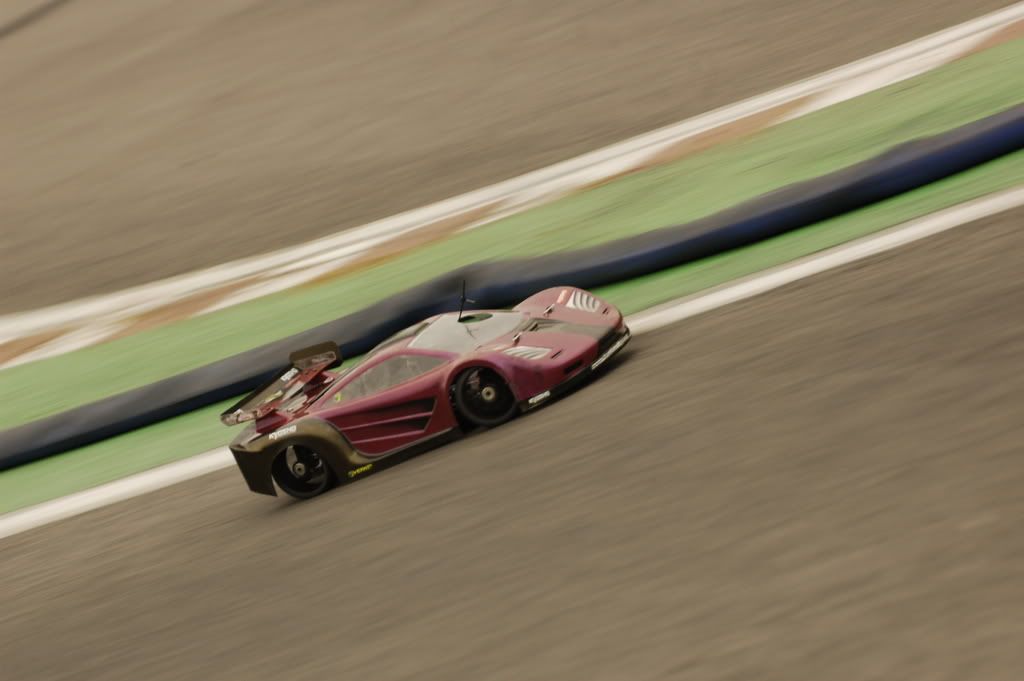

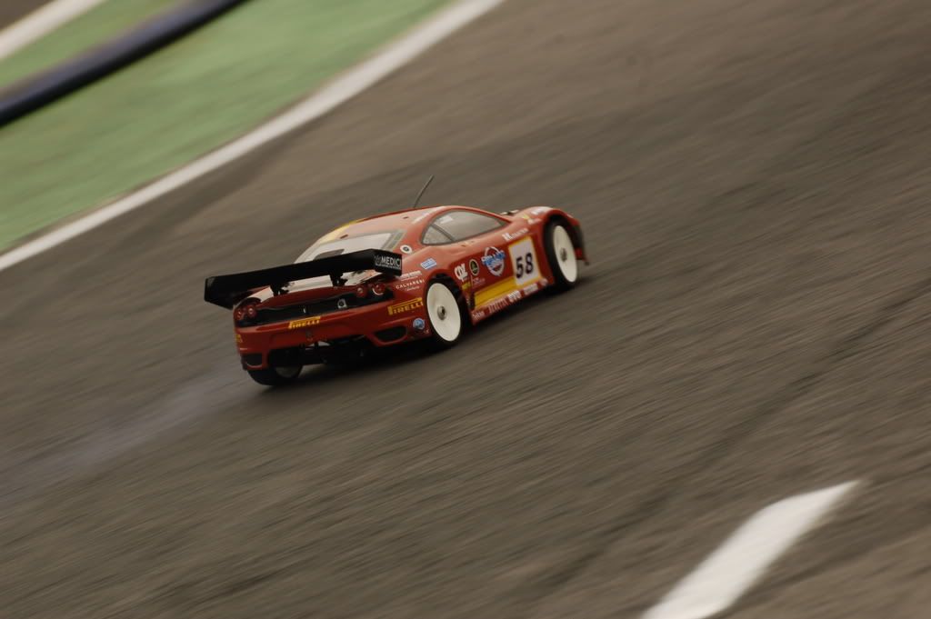

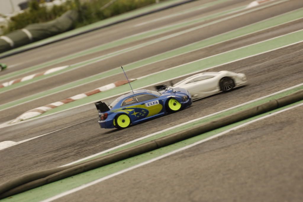

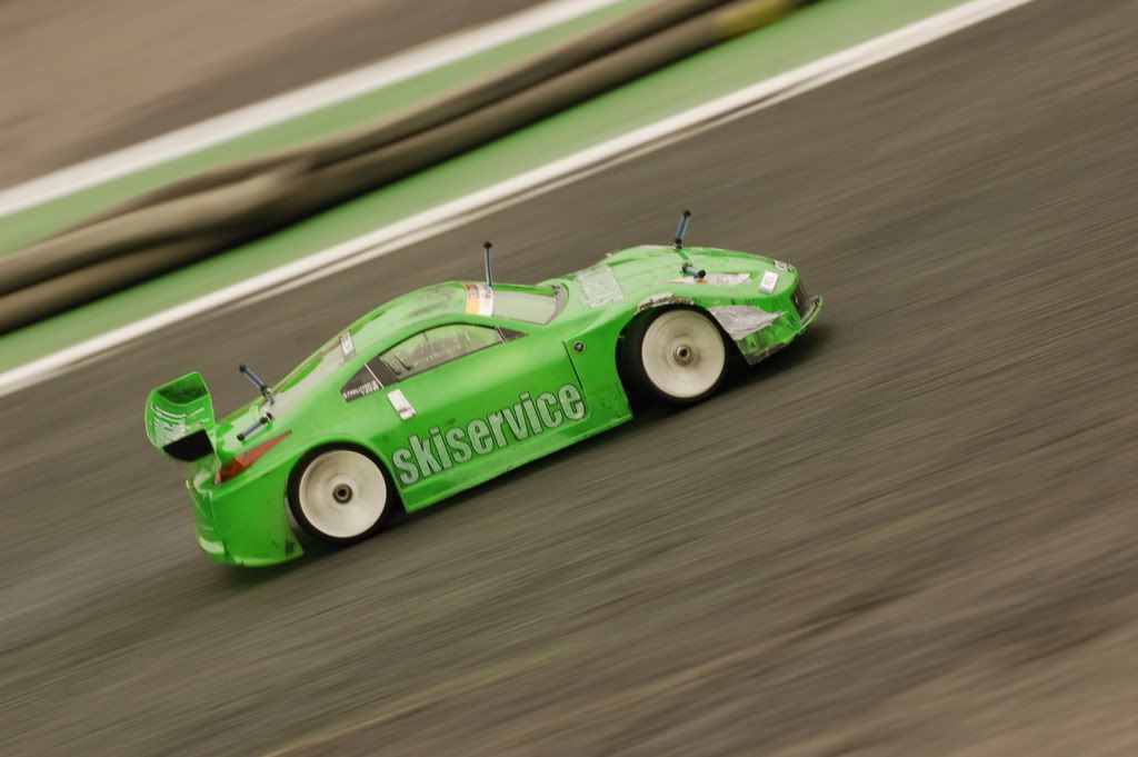

Sunnuntain kisat olivat taas jälleen loistavat ja kiitos Mikko Meriluodolle tapahtuman kuvaamisesta! Tässä muutama poiminta
