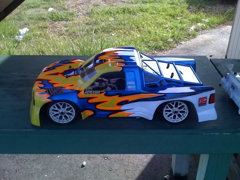

Amerikkalaiset  :wink:

Tuohan on ihan hemmetin hieno!! melkeen täytyy tilata yks "ylimääränen" SC8 koppa :grin:

Niin, olishan se hauskaa saada tollaset jenkkityyliset avolava trukki kisat aikaan, alustaksi sopii myös AE SC8 ja ST-RR lyhyemmillä buggy tukivarsilla varsinaisten GT autojen ohella kuten jo kuvaa katsomalla voi helposti päätellä...
Kuulemma tuon aerodynamiikkakin radalla on kaiken lisäksi hyvä (tai ainakin ihan ok)

Käsitykseni mukaan tuollainen kori ei ole kielletty GT-8 luokassa, esikuvia löytyy USA:n Nascar sarjasta...

aivan..   näky että radalla on pelkästään noita vois olla hauska ilmestys  :cool:
