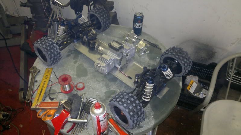

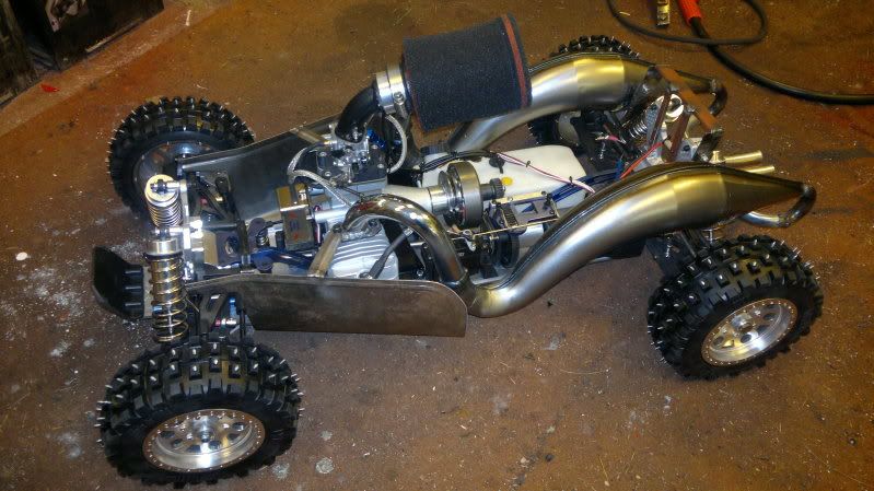

Poissa JariV

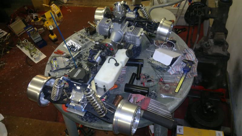

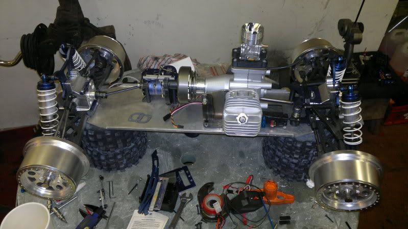

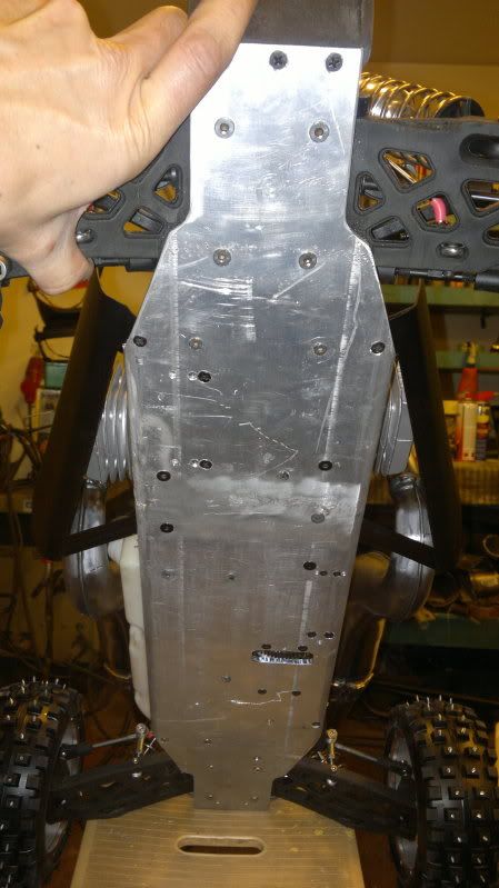

100cc 2-sylinterinen ja -tahtinen 4WD 3:lla diffillä ja 600mm akselivälillä.
Tuo proggis alkoi siis tänään 5mm pohjalevyn teolla.
Oujee! onkin saanut odottaa pitkään kunnollista RC-rakennusprojektia seurattavaksi.
 - Hount
JariV is back!
Mitäs koria olet tuohon ajatellut? Ilmeisesti 1/5 - 1/6 bensa-auton kokoa?
Entä mikä toi moottori on? Näyttää 2-sylinterisenä päällisin puolin lentokoneissa nähtyjä..
Kiinnostava projekti kyllä ehdottomasti!
Poissa JariV
No se on lentskarin 100cc 2-t bokseri joo. 10,5 heppaa lentskaripöntöillä, eli ei kunnollisilla pöntöillä ollenkaan. Tuohon kun lisää kunnon pakoputket niin pitäs alkaa parkasemaan ihan uudella tavalla  :grin:

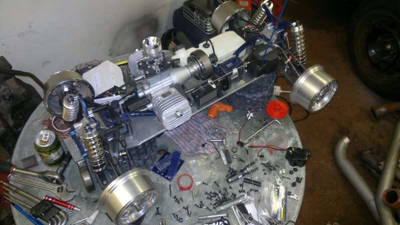

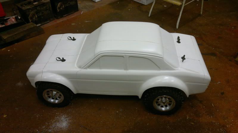

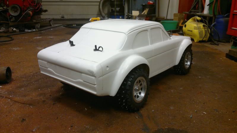

Koriksi tulee tämä samainen Escort Mk1 mikä mulla on myös Bajassa kiinni. Bajan akseliväli on jo venytetty 600 milliin ja mulla on noita koppia 2 ylimääräistä uutta hyllyssä. Hienompaa koria en keksi eikä kiinnostakaan. Jos sopivan kokoinen MG Metro V6 -koppa löytyisi tai Skodan nykyinen nelivetoralliohjus niin voisin vielä harkita. Mutta Ekkerin akselivälin mukaan tein pohjalevyn ja alan sommittelemaan osia tähän.
Tän päivän saldona oli diffihuollot, välityksen valinta spurrille ja pinjonille ja alumiinibillet-diffikuorien asennus.

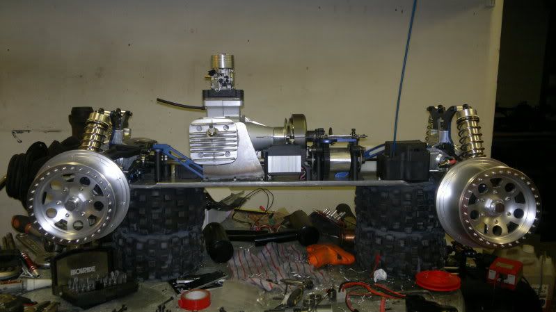

Tää on edennyt jo aika hyvin tää uus 4WD härveli. Nyt tarttis 295mm pitkän etukardaanin jostain. Eli ristitapin keskeltä keskelle 295mm ja paksulla varrella.
Osaaks kukaan jeesata?

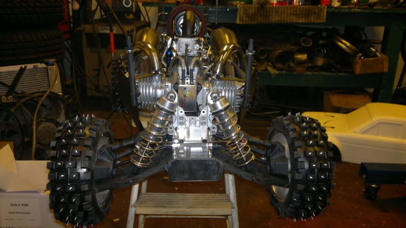

No kun aikaa on riittäny niin tää Carson-pohjainen 100cc twin 4WD on edennyt melkoisesti. Akselit tuli laitettuu tohon pitempään itetehtyyn pohjalevyyn jo aiemmin ja siitä lähin sit jatkamaan. Nyt on sit motilla kytkin tehtynä ja kaikki siihen liittyvä, kygä on BZM:n 3-käpäläinen ja kello on myös samaa alkuperää mutta kaikkia osia on muuteltu jotenkin. Starttikin on tehty ja kiinni. Säädettävä moottoripukki on valmis. Koko voimansiirto on tehty, kuten myös jarrut, servot, vastari/akkukotelo ja bensatankki. Motti on niin alhaalla kun saa, etukardaanista lohkoon on matkaa 2mm pystysuunnassa ja mm. koko moottori poislukien casereed ja kaasari on etuiskarilevyn yläosan alapuolella. Puntariin en oo vielä laittanu mut varmaan 20 kilon nurkissa mennään. Kuvista näkee enemmän.
Ei tässä paljoo enää olis jäljellä, oikeestaan vaan kaasutanko, sytkäboxin ja motin monitorointiyksikön telineet ja pakoputkisto. Sit renkaita vanteille ja tollasta perusjumppaa sekä korikiinnikkeet Savapude-Escorttia varten. Eiköhän tästä täks talveks ihan sudittelupelin saa. Sulttaanin lahjaksi antama Futaba 4PK pääsee vihdoin käyttöön, se kun on seisonut hyllyssä täysin käyttämättömänä nyt 2,5 vuotta.

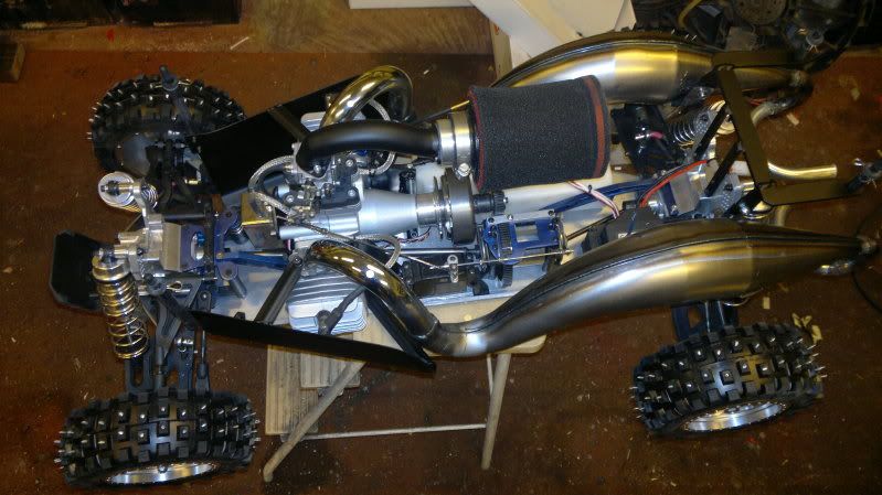

No nyt on kaasutanko ja patskaritkin tehty. Sahkot tuli myos vedettya ja ohjain toimimaan. Korikiinnikkeet on ainoot jutut enaa jotka on jaljella. Sit tarttis maalata koria ja miettii nimea talle viela...

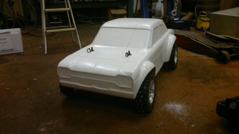

No tanaan tuli sit tehtya kaikki rakentamiset loppuun korikiinnikkeita myoten ja ainoo asia mita tarttee enaa tehda on korin maalaus ja varien ja teeman suunnittelu. kerpeles, viimekskin tarttin siihen apua ja taas voimakkaasti nayttaa silta etta funtsin taas samaa rataa eika koko maalaus oo viela ees alkanu. Mitahan talle vehkeelle antas nimeks...

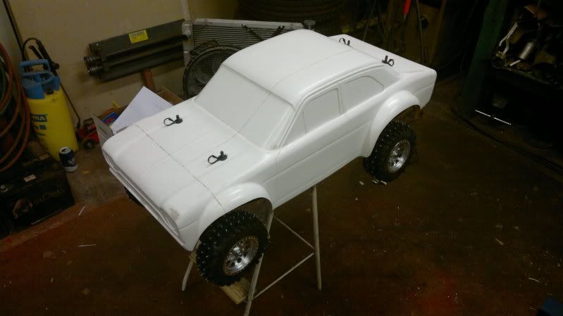

Nimeksi päätin:
Baja SRT4
Baja krossiluonteensa vuoksi.
SRT4 on mukaelma Carsonin mallista CRT4X4 jollainen oli tän auton lähtökohta.

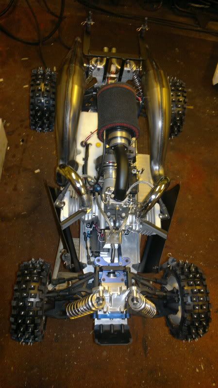

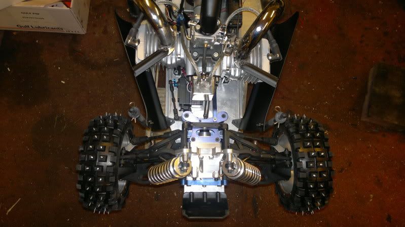

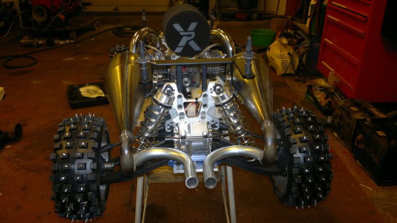

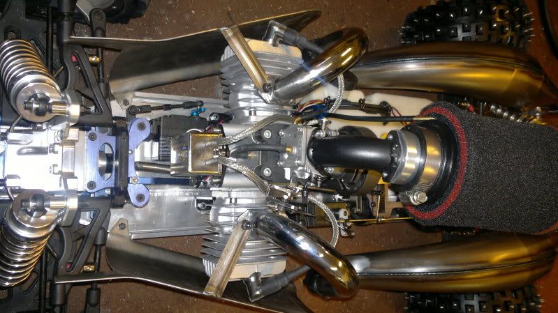

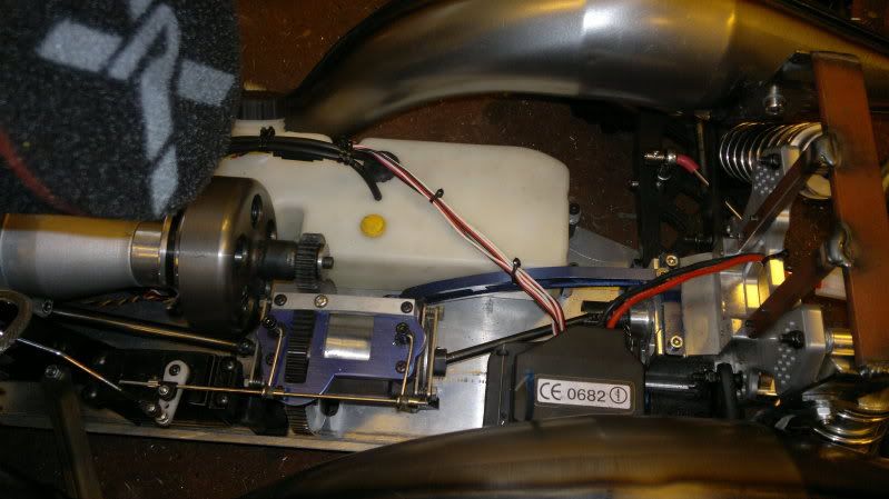

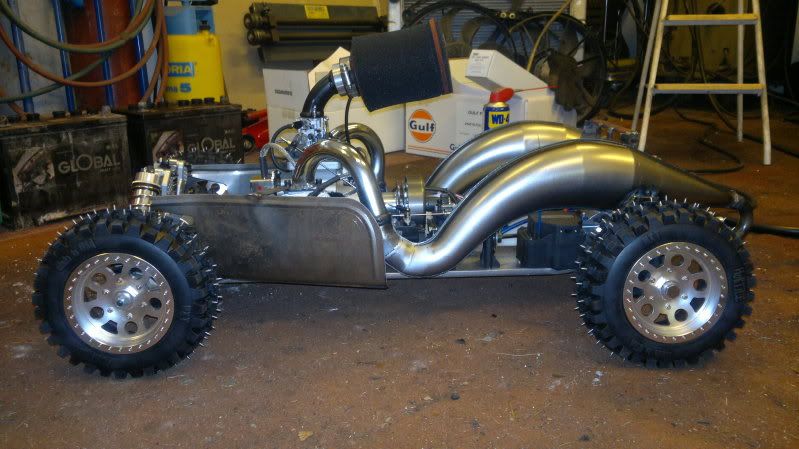

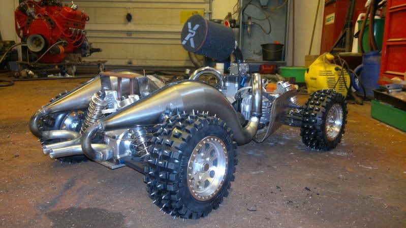

BAJA SRT4 100cc gasoline twin cylinder 2-stroke 1/4 scale
Basics:
- Wheelbase currently 600mm (23.62 inches)
- Overall length with Ford Escort body 960mm (37.8 inches)
- Track width (adjustable between 480 - 550mm (18.9 - 21.65 inches)
- Weight 19,9kg in full driving condition with body on and full tank of gasoline
- Four wheel drive
- 3 silicon filled differentials, rear, center, front, aluminum diff housings (Limited slip diffs available)
- front and rear sway bars with metal Uniball link ends
- front and rear disc brakes with longitudinal adjustable brake arm
- independent suspension on all corners
- layout with much resemblence to 1/8 offroad cars
- 5mm thick aluminum chassis plate
- Weight balance 49% on front axle, 51% on rear axle
- Engine 100cc aviation twin cylinder flat two stroke engine modified for car use, selfmade twin exhaust, 22mm Walbro carburator, adjustable CDI ignition, stock power 10,2hp
- engine is now ported and piped, new power target is estimated to be around 15-20hp
- Arkansas 3-shoe clutch made for BZM 50cc engine, adjustable
- Self-made starter "system" (same style as old English outboard marine motors)
- Carburator and air cleaner are the only parts above the top level of the tires, very low center of gravity
- Targeted max speed 100 km/h @ 10.000 rpms
- Modified primary gears to have direct drive from clutch gear to center differential (90 degree center diff gears eliminated = less power loss)
- Fully adjustable silicon shocks with ajustable shock mounts, vertical wheel travel 100mm with current track width, 140mm with widest adjustable track width
- 750ml fuel tank, 4% premium gasoline with Elf Competition 2-stroke oil
- Jumbo (Hitec, Rhino) servos on both steering and throttle/brake
- 4600 Mah battery
- Extra large 4-stage airfilter
- Aluminum wheels, Baja 5T
- Hostile MXTs, ice spikes (64 pcs / one tire)
- Futaba 4PK transmitter
En jaksanut kirjottaa tota englanninkielistä tekstiäni suomeks...

Tuota kuinkas tuo moottori oikein jiähtyy?? Ajoviima varmaankin noissa nopeuksissa, mutta kärsiikö käyttää tyhjäkäyntiä kauan?
Poissa tuplaesa1
Nyt et sitten myy sheikkaajille tuota ennen kuin on edes yksi vaijeri tiukalla video purkissa ja tuubissa!
Kansalla on oikeus vaatia kun kansalle tällaisia projekteja esitellään.
Poissa JariV
Joo, tää on ajoviimajäähdytteinen kuten vanhat prätkät. Täytyy vielä tehdä siistit maskireiät ja avata noi keulan 2 alkuperästä ilmanottoa. Tyhjäkäyntiä se tulee kärsimään samanverran kuin noi vanhat motot, eli yli minuutin käyttö paikallaan kuumana alkaa nostaa henkisen hien pintaan  :grin:
