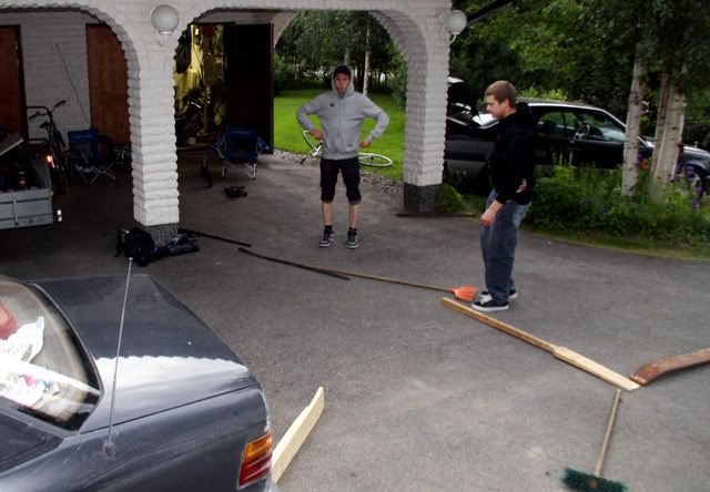

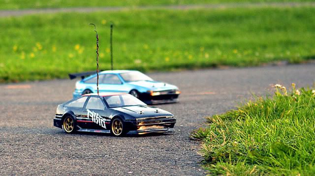

Tossa viime kesältä pari kuvaa.
niintosiaan, ajellaan oikeastaan pelkkää "rataa". Parkkipaikkaa ympäri ajaessa kyllä ite ainaki kypsy melko nopeasti haasteettomuuteen. Tohon tyyliin ja suht syheröä on mukavin ajaa kilpaa.
